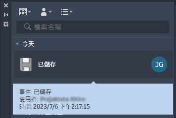

檢視目前圖面的活動見解
  1. 按一下「檢視」頁籤 > 「歷程」面板 > 「活動見解」 查找
    「活動見解」選項板會開啟,其中顯示目前圖面的圖面活動。
    註: 即使「活動見解」選項板處於關閉狀態,也會記錄事件。下次開啟選項板時,會顯示所有事件。
  2. 將游標懸停在事件上可查看事件詳細資料。
註: 每次儲存圖面時,事件清單都會更新。
