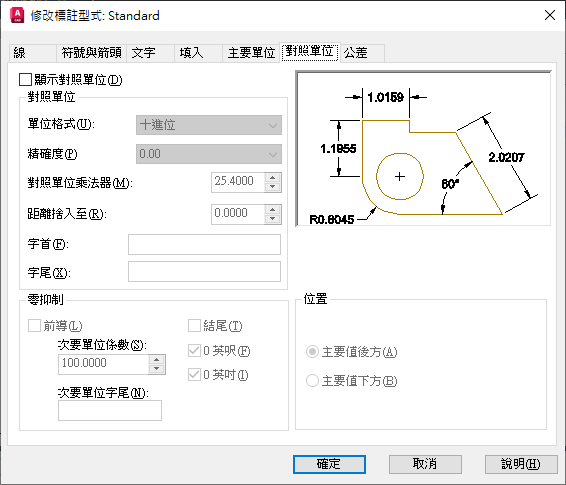

「對照單位」頁籤 (標註型式管理員)
指定標註測量結果中對照單位的顯示,並設定對照單位的格式與精確度。

顯示對照單位
將替用測量單位加入到標註文字中。將系統變數 DIMALT 設定為 1。
對照單位
顯示與設定除「角度」標註之外的所有標註類型的目前對照單位格式。
單位格式
設定對照單位的單位格式。(系統變數 DIMALTU)
堆疊分數中數字的相對大小由系統變數 DIMTFAC 確定 (與公差值使用該系統變數的方式相同)。
精確度
設定對照單位的小數位數。(系統變數 DIMALTD)
對照單位乘法器
指定用作主要單位和對照單位之間的轉換係數的乘法器。例如,若要將英吋轉換為公釐,則輸入 25.4。此值不會影響角度標註,而且不會套用到捨入值或正負公差值。(系統變數 DIMALTF)
距離捨入至
除了「角度」之外,設定所有標註類型的對照單位捨入規則。如果輸入值 0.25,則所有的對照單位都被捨入到最接近 0.25 個單位的數值。如果輸入值 1.0,則所有標註測量值會被捨入到最接近的整數。小數點後的位數取決於「精確度」設定。(系統變數 DIMALTRND)

位置
控制標註文字中對照單位的放置。
主要值後方
將對照單位放置於標註文字中主要單位的後方。
主要值下方
將對照單位放置於標註文字中主要單位的下方。
預覽
顯示範例標註影像,該影像可展示您變更標註型式設定後的效果。
