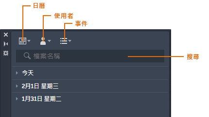

在某些情況下,圖面的事件數可能會變得非常多。提供的篩選控制可減少選項板上顯示的資訊量,並提供縮小結果範圍的方法。
從左到右,篩選控制如下:
日曆
顯示包含以下選項的下拉式清單:
  • 全部 - 顯示目前圖面的所有事件。
  • 今天 - 只顯示今天的事件。
  • 過去 7 天 - 顯示目前日期減去 7 個日曆天的事件。
  • 過去 30 天 - 顯示目前日期減去 30 個日曆天的事件。
  • 過去 3 個月 - 顯示目前日期減去 90 個日曆天的事件。
  • 自訂 - 顯示用於選取兩個或多個日期的日曆。指定的日期會以藍色亮顯。
使用者
顯示已對目前圖檔引發事件的使用者名稱清單。使用者下拉式清單包括所有使用者名稱,而不考慮任何作用中的日期範圍或事件篩選。
事件
顯示與目前圖檔相關聯的事件清單。選取事件會篩選目前圖面的清單。您可以從清單中選取一個或多個事件。清單不會依作用中的日期或使用者篩選進行篩選。

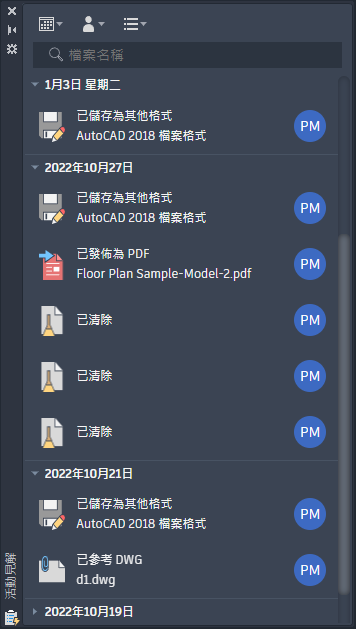

圖面的每項變更並非都會記錄為特定事件。例如,在儲存圖面後,一般圖面編輯 (例如繪製線條或圓) 會記錄為「已編輯」事件,而列印和發佈會記錄為「已發佈」事件。
以下是某些類型的事件的清單:
動作 活動見解事件
儲存未具名的圖面 已建立新圖面
儲存對圖面的變更 已儲存
外部參考的動作 外部參考事件的部分清單:
  • 已參考 DWG
  • 已被其他 DWG 參考
  • 已併入 DWG
已發佈 發佈事件的部分清單:
  • 已發佈為 PDF
  • 已發佈成紙本
圖檔清理 清理事件的部分清單:
  • 已清除
  • 已檢核
搜尋
搜尋會依路徑和檔名篩選與目前圖檔相關聯的事件。搜尋可以單獨使用,也可以與日曆、使用者和事件篩選組合使用。
