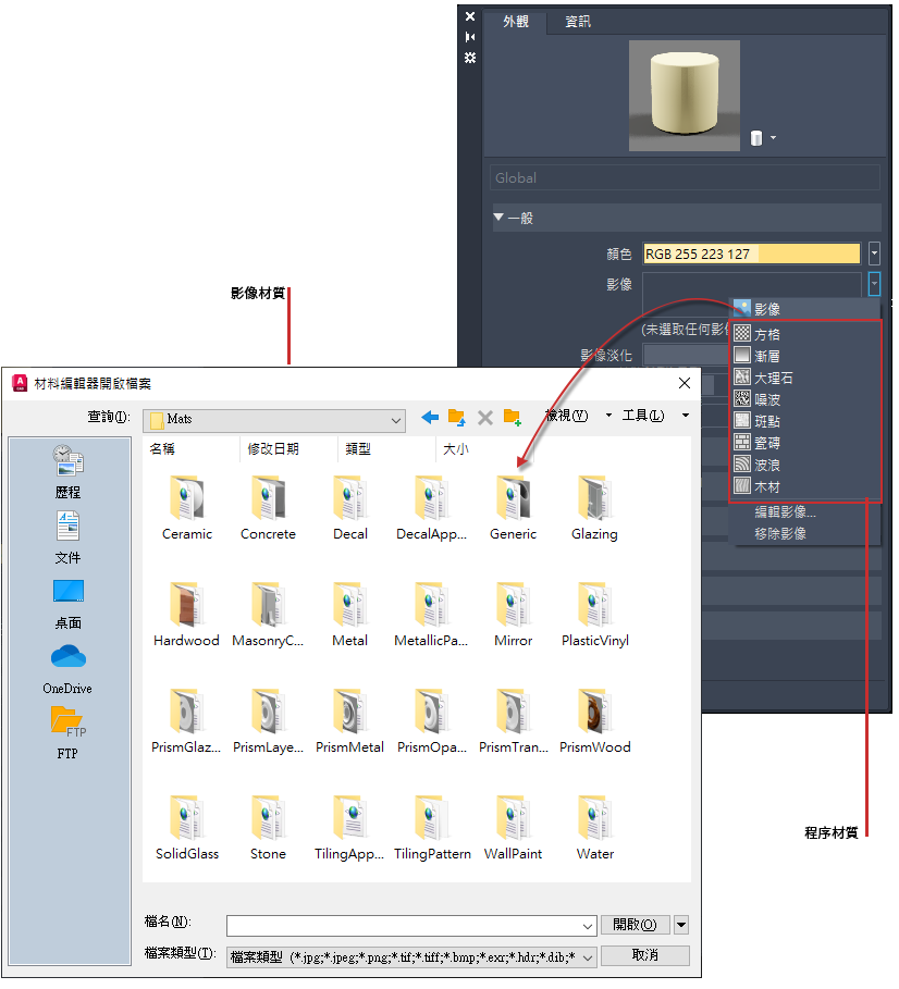

有兩種類型的材質:影像材質和程序材質。
影像材質
使用影像以表示材質。例如,您可以使用木材影像、混凝土岩塊、金屬,地毯或邊織物。
您可以編輯材質比例和其他性質來自訂模型。
產品提供的影像的資源庫,您可以與材質一同使用。您也可以使用以下檔案類型加入自己的材質:
程序材質
使用透過數學演算法產生的程序材質,來顯示重複的材質,例如瓷磚和木材。您可以針對需要的效果,調整材質性質。例如,您可以調整磚材料的瓷磚大小和砂漿間距,或變更木材材料中木理的間距。
程序材質的此類型設定不同。您可以將它們加入材料深度的和複雜度。
