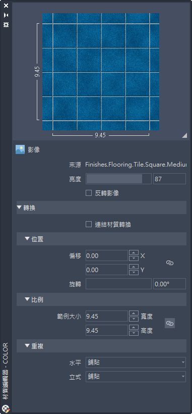

使用「材質編輯器」修改材質性質。從「材料編輯器」將其開啟,並按兩下材質樣本。
材質預覽
所有對設定所做的變更均會反映在預覽樣本中。您可以拖曳預覽的角點,以放大或縮小顯示的影像。
外觀
「外觀」設定僅適用於程序式材質。

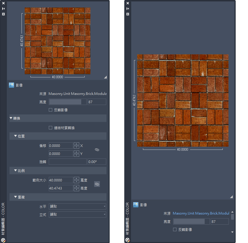

轉換:位置、比例和重複
「位置」、「比例」和「重複」是三種適用於各種材質的標準轉換。下表指出哪些材質具有這些可連結屬性:
材質類型 位置 比例 重複
影像 是 是 是
瓦 是 是 是
漸層 是 是 是
棋盤 是 是 是
噪波 是 否 否
波 是 否 否
木材 是 否 否
斑點 是 否 否
大理石 是 否 否
若要套用「位置」、「比例」和「重複」性質所作的變更目前的材質,以其他材質在相同的材料,請選取「連結材質轉換」。
