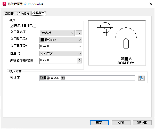

「視圖標示」頁籤 (詳圖型式管理員)
設定標示可見性、標示文字的性質、標示位置和詳圖標示的內容。
VIEWDETAILSTYLE (指令) 查找:「修改」
選項清單
會顯示以下選項。
標示
展示視圖標示
選取此選項後,會在詳圖上顯示視圖標示。
文字型式
指定要用於詳圖標示的文字型式。
「文字型式」按鈕
顯示「文字型式」對話方塊,您可在此建立或修改文字型式。
文字顏色
指定要用於詳圖標示的顏色。如果按一下「選取顏色」(在「顏色」清單的底端),將顯示「選取顏色」對話方塊。您也可以輸入顏色名稱或號碼。
文字高度
指定詳圖標示的高度。
標示位置
指定相對於詳圖的詳圖標示位置。
與視圖的距離
指定詳圖邊緣與詳圖標示之間的間隙。
標示內容
預設
指定詳圖標示的預設文字內容。您通常可使用下列詳圖標示內的功能變數。
  • ViewDetailID - 演算為詳圖識別碼。
  • ViewScale - 演算為詳圖放大的比例。
  • ViewType - 當於詳圖標示中使用時,永遠演算為「詳圖」。
顯示「功能變數」對話方塊,並將功能變數類別設定為「模型文件」。當您結束「功能變數」對話方塊時,選取的功能變數會在預設方塊中於目前的游標位置插入。如果游標不在「預設」方塊,「預設」方塊的整個內容將被取代。
