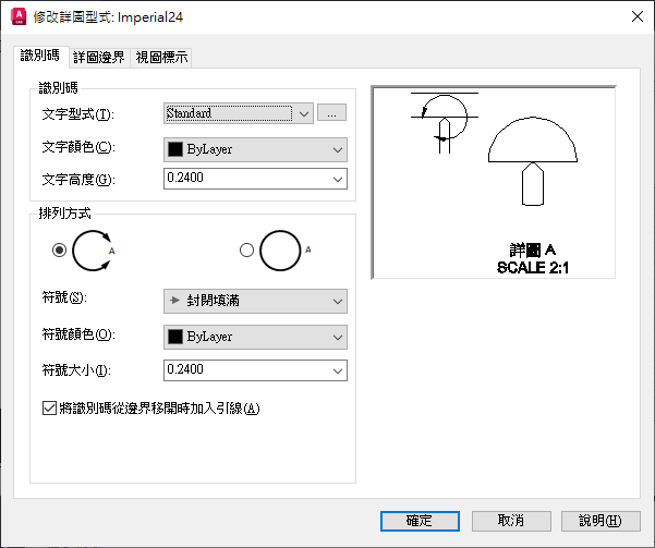

「識別碼」頁籤 (詳圖型式管理員)
設定用於詳圖邊界之識別碼的性質。
VIEWDETAILSTYLE (指令) 查找:「修改」
選項清單
會顯示以下選項。
識別碼
文字型式
指定用於詳圖邊界識別碼的文字型式。
「文字型式」按鈕
顯示「文字型式」對話方塊,您可在此建立或修改文字型式。
文字顏色
指定用於詳圖識別碼的顏色。如果按一下「選取顏色」(在「顏色」清單的底端),將顯示「選取顏色」對話方塊。您也可以輸入顏色名稱或號碼。
文字高度
指定用於詳圖邊界識別碼的高度。
排列方式
將識別碼置於詳圖視圖邊界的間隙中,如圖示所示。
將識別碼置於詳圖視圖邊界之外,如圖示所示。
符號
指定用於詳圖視圖邊界中間隙兩側的箭頭。如果詳圖識別碼置於詳圖視圖邊界之外,則無法使用此選項。
符號顏色
指定用於箭頭的顏色。如果按一下「選取顏色」(在「顏色」清單的底端),將顯示「選取顏色」對話方塊。您也可以輸入顏色名稱或號碼。如果詳圖識別碼置於詳圖視圖邊界之外,則無法使用此選項。
符號大小
指定箭頭的大小。如果詳圖識別碼置於詳圖視圖邊界之外,則無法使用此選項。
將識別碼從邊界移開時加入引線
選取此選項後,當識別碼從其預設位置移開時,會以引線將詳圖邊界連接至識別碼。
