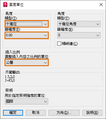

  2. 按一下應用程式按鈕 「圖面公用程式」「單位」 查找 定義圖面單位。
  3. 在「圖面單位」對話方塊中,指定以下內容,然後按一下「確定」。
    目前圖面中的測量值以小數格式顯示,一個圖面單位表示一公尺。

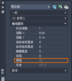

  1. 如果未顯示「性質」選項板,請選取任一物件。例如,RM 1 的周長,如圖所示。
  2. 按一下右鍵,然後選擇「性質」。
    程式將顯示所選物件的性質,包括面積。
    註: 與個別線條不同,聚合線被視為封閉物件,因此永遠都有計算的面積。

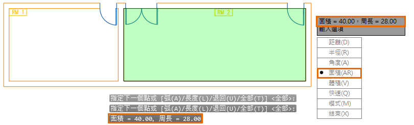

  3. 使用一系列點計算 RM 2 的面積。在功能區上,按一下「常用」頁籤「公用程式」面板「測量」下拉式清單「面積」 查找
    或在指令提示下,鍵入 aa (AREA)。
  4. 依圍住 RM 2 周長的順序指定點。您不需要重複第一個和最後一個點。
    以綠色亮顯的封閉周長定義要計算的面積。
  5. 按 Enter。確保「面積」選項已選取。
    計算的面積會顯示在指令視窗和動態工具提示中。如果沒有看見結果,請按 F2 開啟指令視窗。

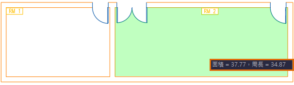

另一種顯示周長和面積的方法是使用 MEASUREGEOM 指令的「快速」選項。我們使用「快速測量」重新計算該面積。
  1. 在功能區上,按一下「常用」頁籤「公用程式」面板「測量」下拉式清單「快速」。
    當您在物件上和物件之間移動滑鼠時,可以看到計算的值。
  2. 將游標懸停在 RM2 周長內的空間。
  3. 在周長的邊亮顯時按一下。
    註: 「快速」選項是設計來動態顯示封閉物件的計算面積。請注意,定義的區域 (以綠色亮顯) 會排除開放空間。按住 Shift 並按一下以指定多個要計算的封閉面積。

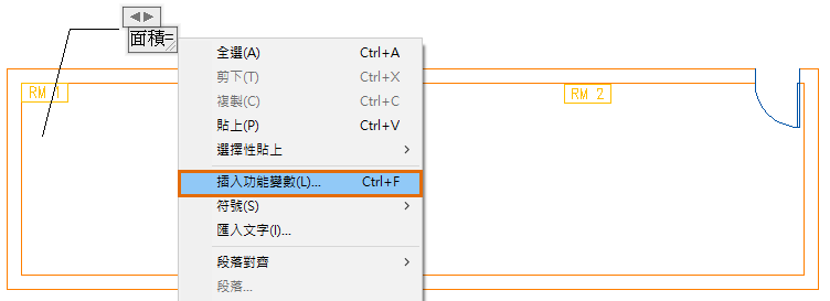

我們來插入一些標示,顯示會議室的面積。雖然 AREA 或 MEASUREGEOM 指令或「性質」選項板會顯示房間面積,但不會在圖面中建立標示。我們將使用多重引線物件 (MLEADER) 和功能變數顯示面積。如需使用 MLEADER 的資訊和秘訣,請參閱您是否嘗試過:標示和圖說的多重引線
  1. 按一下「註解」頁籤並找到「引線」面板。按一下「多重引線」工具。
  2. 按一下周長內的任意位置以指定箭頭位置,然後按一下引線連字線的位置。
  3. 鍵入文字內容 (例如「面積=」)。
  4. 將游標置於您希望功能變數文字出現的位置。按一下右鍵,然後選擇「插入功能變數」。
    提示: 如果快顯功能表中沒有顯示「插入功能變數」選項,請按 Ctrl+F。

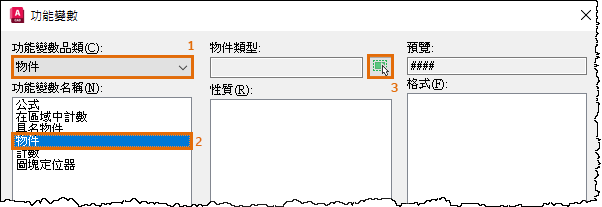

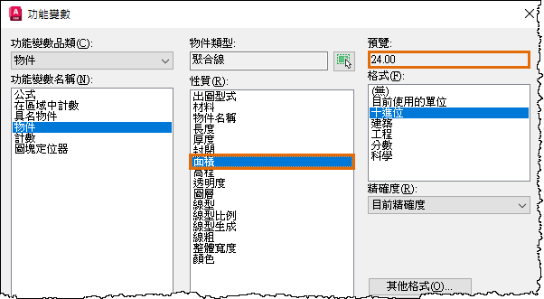

  5. 在「功能變數」對話方塊中,依指示按順序指定選項。
    暫時關閉「功能變數」對話方塊。
  6. 在圖面視窗中,選取定義 RM 1 周長的聚合線。「功能變數」對話方塊會重新顯示。
  7. 此時會顯示所選物件的可用性質。在「性質」下,選取「面積」。
    也會顯示所選性質之計算值的預覽。
  8. 按一下「確定」。

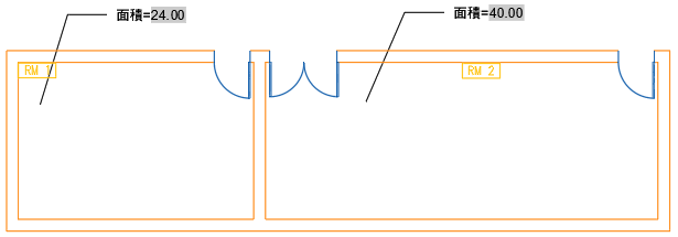

    所選房間的面積會顯示在多重引線物件的文字中。
  9. 在「文字編輯器」功能區關聯式頁籤「關閉」面板上,按一下「關閉文字編輯器」。或者,在現地文字編輯器之外的圖面中按一下。
  10. 重複這些步驟,為 RM 2 的面積建立標示。
    RM 2 的周長以開放的聚合線圍住。當提示您在「功能變數」對話方塊中選取物件時,按一下房間底部和側邊的聚合線。頂部線不是房間的封閉聚合線。一個很好的作法是在「功能變數」對話方塊中檢查計算值的預覽。
    提示: 功能變數中的資料不會自動更新。FIELDEVAL 系統變數控制功能變數何時會重新計算。如果設定為預設值,儲存或 REGEN 將會更新該功能變數。或者,按兩下多重引線物件的文字 (插入功能變數的位置)。按一下右鍵,然後選擇「更新功能變數」。

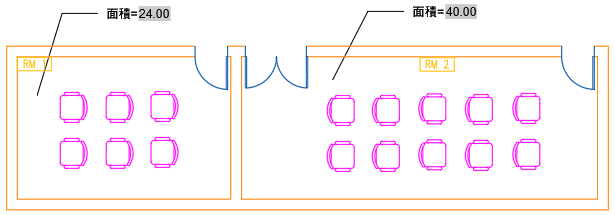

假設縣市的新準則為每四平方公尺 (m2) 的樓板空間允許一人。我們可以將房間面積除以 4m2,識別任何給定時間的會議的最大佔用人數。
會議室 面積 (m2) 最大佔用人數
RM 1 24.00 6
RM 2 40.00 10

我們在會議室中加入一些家具並排列椅子,讓它們至少分隔一公尺遠。
  1. 按一下「檢視」頁籤「選項板」面板「設計中心」 查找
  2. 在「設計中心」樹狀檢視中,導覽至要加入圖面的內容。對於此範例,「CHAIR7」位於 %ProgramFiles%\Autodesk\AutoCAD <release>\Sample\Database Connectivity\Floor Plan Sample.dwg\Blocks 資料夾中。
  3. 分別在 RM 1 中插入 6 張椅子,在 RM 2 中插入 10 張椅子。

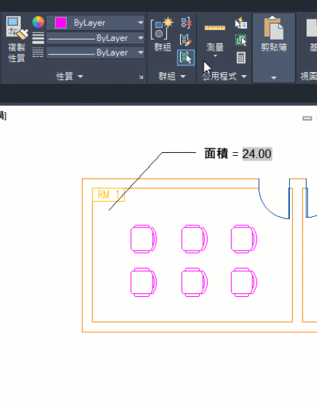

  4. 檢查椅子之間的距離。按一下「常用」頁籤「公用程式」面板「測量」下拉式功能表「快速」。
    「快速」選項在顯示圖面中的即時距離時特別有用。您也可以使用 DIST 指令找出指定點之間的距離。
  5. 移動游標時,會動態顯示物件之間的距離。
  6. 重新排列物件,讓物件有適當的間距。
