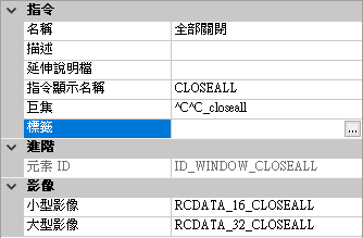

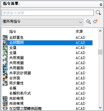

在「自訂」頁籤的「指令清單」面板上,選取要加入標籤的指令。
在「性質」窗格中,按一下「標籤」欄位,然後按一下「
」按鈕。

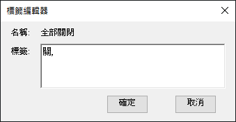

在「標籤編輯器」對話方塊的「標籤」方塊中,輸入代表指令標籤的文字。
蹦現式功能表會顯示先前使用過的標籤清單 (如果有)。按一下此功能表上的標籤以使用該標籤。您可以為一個指令加入多個標籤,每個標籤用逗號分隔。
按一下左方向鍵並輸入其他文字字串,以繼續加入其他標籤。
按一下「確定」。
按一下「套用」。
