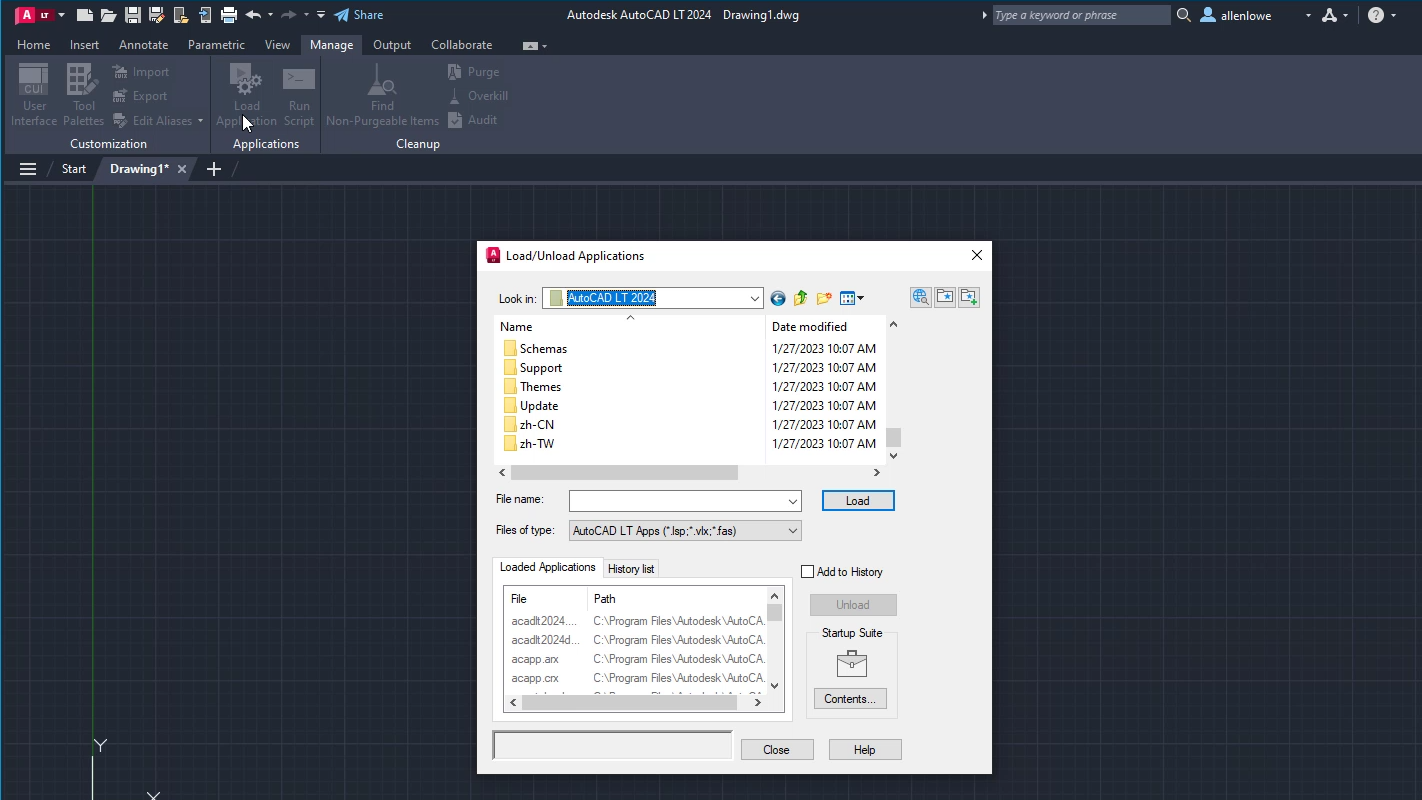

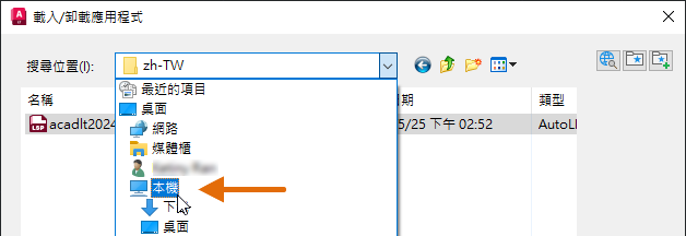

  1. 在 AutoCAD LT 中,按一下「管理」頁籤 >「應用程式」面板 >「載入應用程式」。 查找
    APPLOAD 也可於指令提示下輸入。

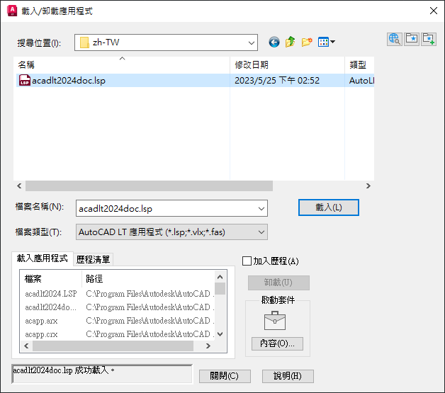

  2. 在「載入/卸載應用程式」對話方塊中,按一下「查詢」下拉式清單,然後選取「本機」
  3. 在「資料夾和檔案」清單中,導覽至 C:\Program Files\Autodesk\AutoCAD LT <版本>\Support\en-us
    如果您安裝的語言不是英文,例如 jp-jp,請選取該資料夾,而不是 en-us
  4. 選取 acadlt2024doc.lsp,然後按一下「載入」。
    acadlt2024doc.lsp 檔是 AutoCAD LT 會搜尋的其中一個特殊命名 AutoLISP 檔,如果找到就載入到開啟或建立的每個圖面中。此 AutoLISP 檔包含產品所使用的某些指令和自訂 AutoLISP 函數。在這裡我只是用它做為範例檔案。

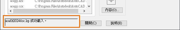

    在訊息方塊中,「acadlt2024doc.lsp 成功載入」會顯示在對話方塊的左下角和指令行視窗中。
  5. 按一下「關閉」。

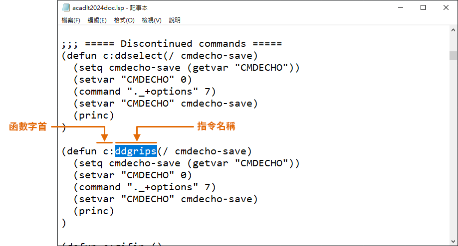

  6. 於指令提示下,輸入 ddgrips
    這會啟動 AutoLISP 在 acadlt2024doc.lsp 中定義的 DDGRIPS 指令。DDGRIPS 指令會開啟「選項」對話方塊,並將「選取」頁籤設定為目前頁籤。
在上一個練習中,您使用了 DDGRIPS 指令。我知道您會好奇,您要如何知道這是載入的 AutoLISP 檔中的指令。有時,程式可能會使用某些程式碼,將訊息直接放在指令行視窗中,您就會知道哪些指令已定義,並且可以使用。但是,這並非永遠都如此,您可能必須開啟 AutoLISP 檔才能知道定義了哪些指令。您可以使用記事本開啟 AutoLISP 檔。
以下影像展示在記事本中開啟的一部分 acadlt2024doc.lsp 檔。在指令提示下可以輸入的 AutoLISP 定義指令字首為 c:c: 後接的文字是指令的名稱。

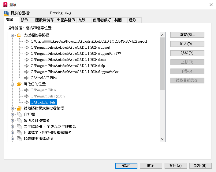

識別儲存 AutoLISP 檔的資料夾後,您需要使用「選項」對話方塊的「檔案」頁籤上的「支援檔搜尋路徑」和「可信任的位置」設定,通知 AutoCAD LT 資料夾所在的位置。AutoCAD LT 因為以下原因需要知道 LSP 檔的位置:
下列步驟展示如何將資料夾 C:\AutoLISP Files 加入「支援檔搜尋路徑」和「可信任的位置」設定。您稍後將使用此位置建立一個包含幾個簡短 AutoLISP 程式的 LSP 檔。
  1. 在檔案總管中,於 C:\ 磁碟機或您具有寫入存取權的位置 (例如 Documents) 建立 AutoLISP Files 資料夾。

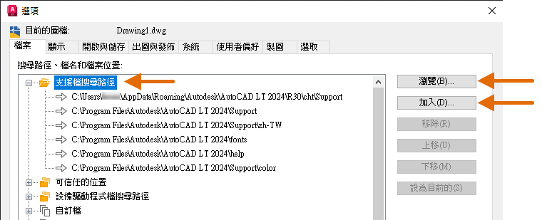

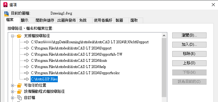

  2. 在 AutoCAD LT 中的繪製區按一下右鍵,然後選取「選項」。 查找
  3. 在「選項」對話方塊的「檔案」頁籤中,展開並選取「支援檔搜尋路徑」節點。
    列示的資料夾是 AutoCAD LT 在用於儲存填充線樣式、線型、指令別名,以及定義新使用者介面元素的其他類型自訂檔案中尋找 AutoLISP 檔的位置。

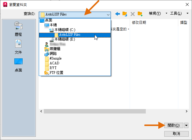

  4. 按一下右側的「加入」,然後按一下「瀏覽」。
  5. 在「瀏覽資料夾」對話方塊中,導覽至 C:\AutoLISP Files 或包含 AutoLISP 檔的資料夾。
  6. 選取包含 AutoLISP 檔的資料夾,然後按一下「開啟」。
    資料夾就會加入至清單的底部。
    註: AutoCAD LT 會從上到下搜尋清單以尋找是否有自訂檔案。在大多數情況下,除非您要使用自己的自訂檔取代其中一個標準自訂檔,否則您不需要重新排序資料夾。

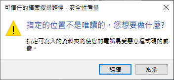

  7. 選取「可信任的位置」節點,然後加入 C:\AutoLISP Files 資料夾或包含 AutoLISP 檔的資料夾。按照步驟 4 到 6 加入資料夾。
  8. 如果顯示「可信任的檔案搜尋路徑 - 安全性考量」訊息方塊,請按一下「繼續」。

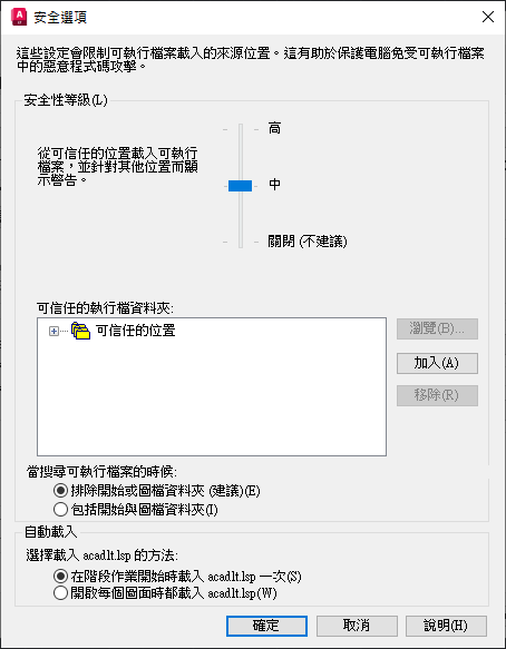

除了將包含 AutoLISP 檔的資料夾標記為唯讀,並將這些資料夾識別為可信任的資料夾外,AutoCAD LT 還提供一些其他設定,以協助保護 AutoCAD LT 免於受到惡意程式碼和惡意程式的威脅。您可以執行以下作業來存取 AutoCAD LT 的安全性設定:
  1. 在 AutoCAD LT 中的繪製區內按一下右鍵,然後選取「選項」。 查找
  2. 在「選項」對話方塊的「系統」頁籤的「安全性」面板下,按一下「安全選項」。
  3. 依需要在「安全性等級」和「自動載入」區段下變更選項。
    1. 安全性等級 - 控制套用至載入可執行程式的限制 (SECURELOAD 系統變數)
    2. 可信任的資料夾 - 當「安全性等級」為中或更高時,允許 AutoCAD 載入當中可執行程式的資料夾 (TRUSTEDPATHS 系統變數)
    3. 當搜尋可執行檔案的時候 - 控制 AutoCAD LT 是在桌面捷徑定義的「開始」資料夾中尋找 AutoLISP 檔,還是在開啟圖面上的資料夾中尋找 AutoLISP 檔 (LEGACYCODESEARCH 系統變數)
    4. 自動載入 - 控制只在階段作業開始時載入 acadlt.lsp,還是在開啟每個圖面時都載入 (ACADLSPASDOC 系統變數)
  4. 按一下「確定」儲存變更,或按一下「取消」捨棄變更,並結束對話方塊。
  5. 在「選項」對話方塊中,按一下「確定」儲存變更並結束對話方塊。

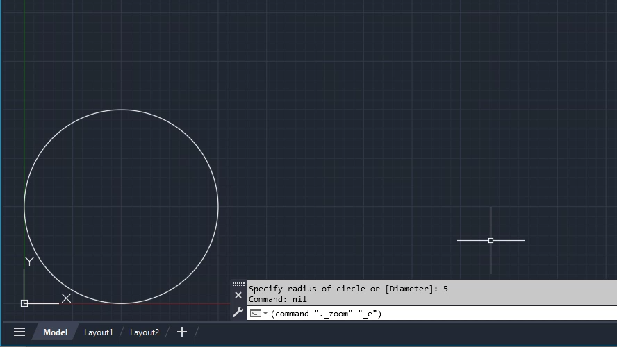

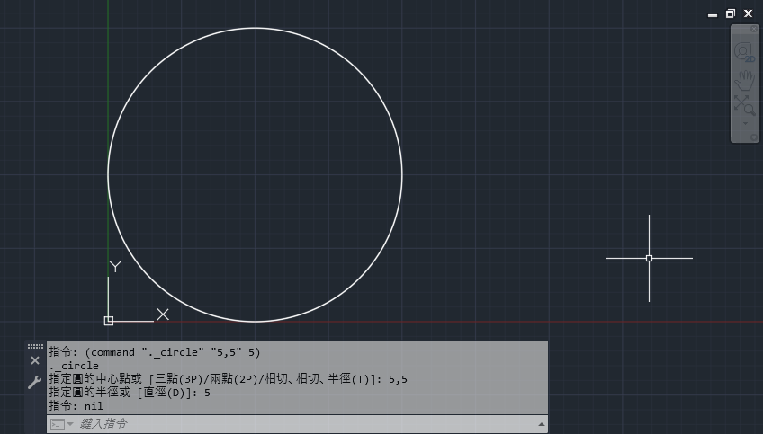

在以下步驟中,您將使用 command 函數繪製一個圓,然後縮放至圖面的實際範圍。
  1. 於指令提示下,鍵入 (command "._circle" "5,5" 5) 並按 Enter。
    在目前圖層上的 5,5 就會繪製一個半徑為 5 個單位的圓。

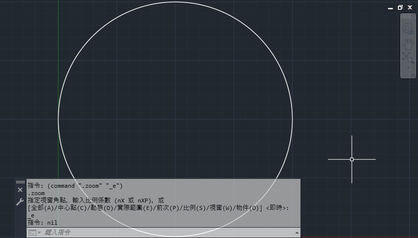

  2. 於指令提示下,鍵入 (command "._zoom" "_e") 並按 Enter。
    如果圖面中唯一的物件是圓,則圖面將縮放至圓的實際範圍,否則將縮放至圖面中所有物件的實際範圍。

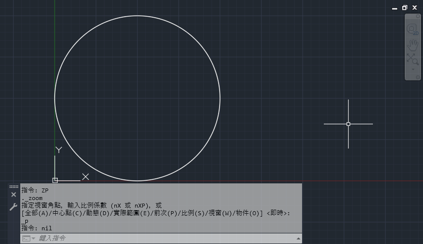

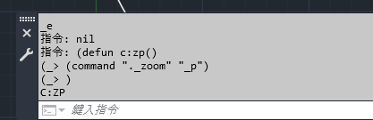

我們來試試看 defun 函數,並定義一個名為 ZP 的自訂指令來縮放至圖面的前一個視圖:
  1. 在指令提示下,鍵入 (defun c:zp () 並按 Enter。
  2. 於提示 (_> 下,鍵入 (command "._zoom" "_p") 並按 Enter。
  3. 於提示(_> 下,鍵入 ) 並按 Enter。
    C:ZP 會輸出到 command。
  4. 於指令提示下,輸入 ZP
    會還原成前一個視圖。
  5. 使用 ZOOM 或 PAN 指令將圓帶回到目前視圖。
  6. 於指令提示下,輸入 ZP
    現在會還原成前一個視圖。

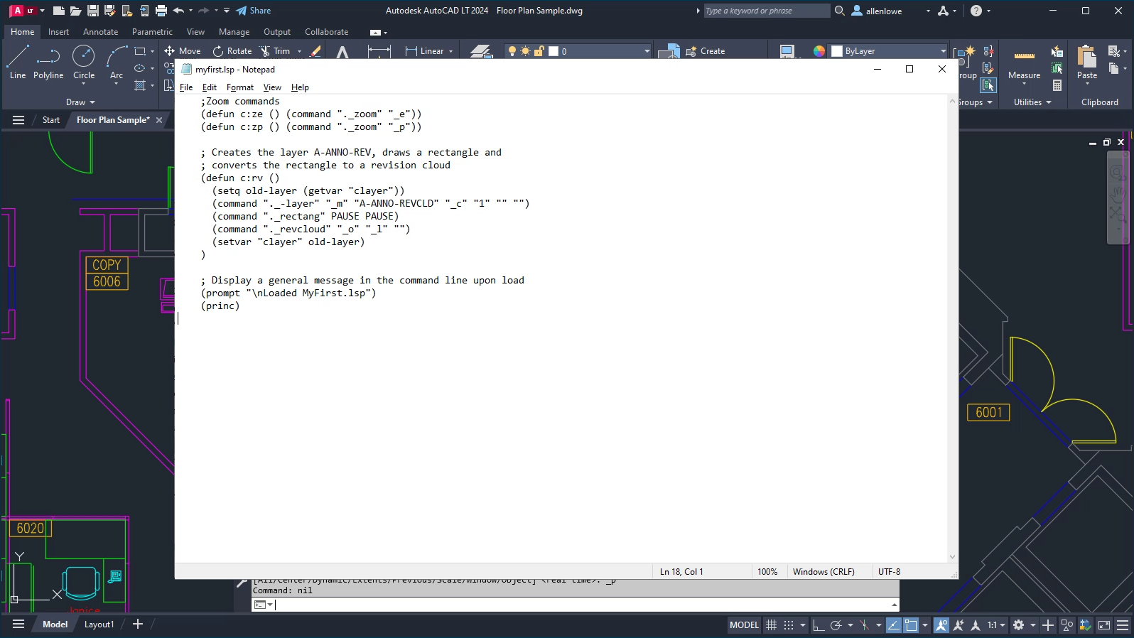

我們現在來建立自己的檔案,然後載入到 AutoCAD LT 中:
  1. 在 Windows 中,按一下 Windows「開始」按鈕 >「Windows 附屬應用程式」>「記事本」,或在工作列上的搜尋方塊中輸入記事本
  2. 在「記事本」的編輯器區域中鍵入以下內容:
    ; Zoom commands
    (defun c:ze () (command "._zoom" "_e"))
    (defun c:zp () (command "._zoom" "_p"))
    ; Creates the layer A-ANNO-REV, draws a rectangle and
    ; converts the rectangle to a revision cloud with arc lengths
    ; based on half the current value of the LTSCALE system variable
    (defun c:rv ()
      (setq old-layer (getvar "clayer"))
      (command "._-layer" "_m" "A-ANNO-REVCLD" "_c" "1" "" "")
      (command "._rectang" PAUSE PAUSE)
      (command "._revcloud" "_a" (/ (getvar "ltscale") 2) "" "_o" "_l" "_n")
      (setvar "clayer" old-layer)
    ; Display a general message in the command line upon load
    (prompt "\nLoaded MyFirst.lsp")
    (princ)

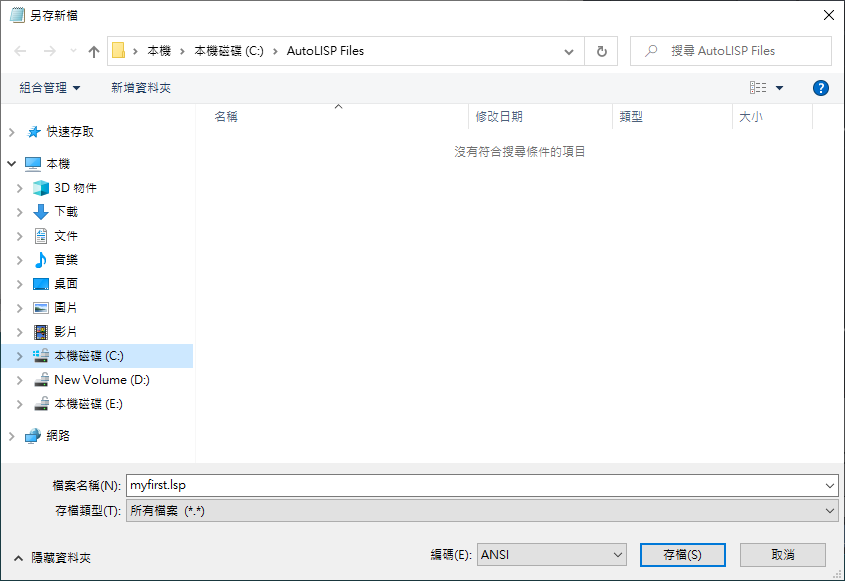

  3. 在功能表列上,按一下「檔案」>「另存新檔」。
  4. 在「另存新檔」對話方塊中,導覽至 C:\AutoLISP Files 資料夾。
  5. 在「檔案名稱」文字方塊中,鍵入 myfirst.lsp
  6. 按一下「存檔類型」下拉式清單,然後選取「所有檔案 (*.*)」
  7. 按一下「編碼方式」下拉式清單,然後選取「ANSI」
    如果您的程式需要使用 Unicode 字元,請選取「UTF-8」。
  8. 按一下「存檔」。

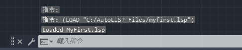

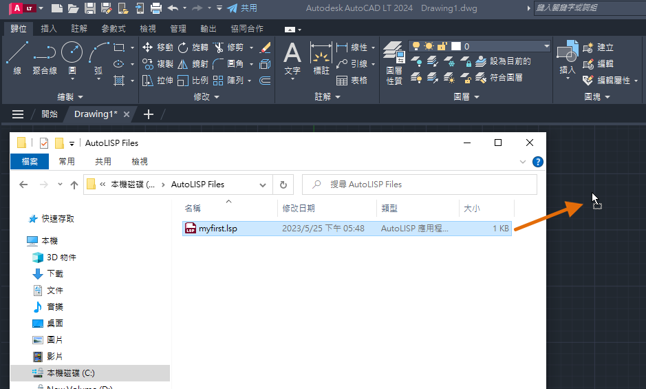

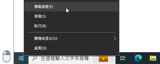

現在您建立了檔案,不要使用透過 APPLOAD 指令顯示的「載入/卸載應用程式」對話方塊,請使用「檔案總管」載入 LSP 檔。
  1. 在 Windows 中,於 Windows「開始」按鈕上按一下右鍵,然後選取「檔案總管」。
  2. 在「檔案總管」中,瀏覽至 myfirst.lsp 檔的位置。
  3. 在 AutoCAD LT 中開啟圖面。
  4. 按一下 LSP 檔並拖曳到 AutoCAD LT 繪製區上。
  5. 放開滑鼠按鈕,即可將檔案載入到圖面中。
    載入後,您應該會在指令行視窗歷程中看到 prompt 函數顯示的訊息「Loaded MyFirst.lsp」

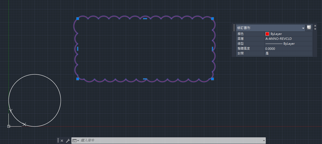

  6. 於指令提示下,輸入 RV
  7. 指定兩點以定義矩形修訂雲形。
    請注意,修訂雲形為紅色,放置在圖層 A-ANNO-REVCLD 上。您可以從功能區的「圖層」面板或「性質/快速性質」選項板上的「圖層」下拉式清單中看到。

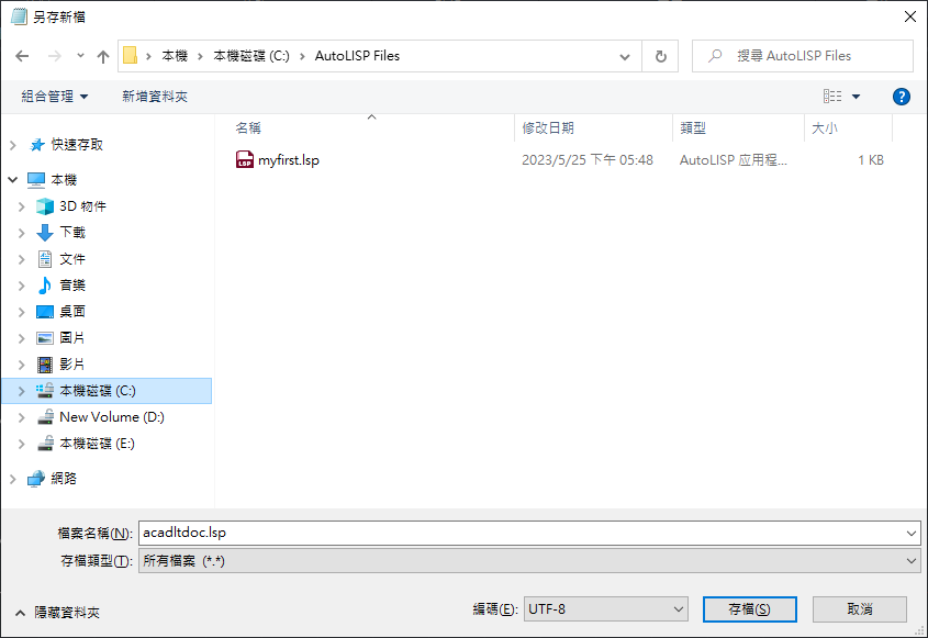

  5. 在「檔案名稱」文字方塊中,鍵入 acadltdoc.lsp
  7. 按一下「存檔」。

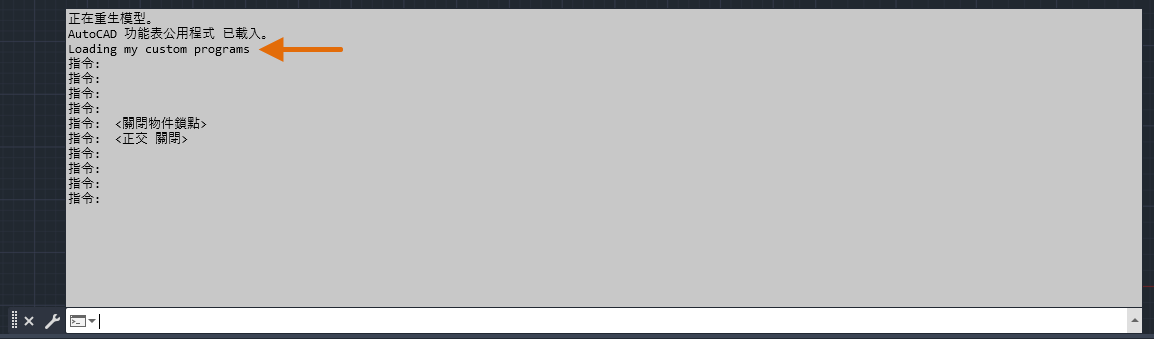

  8. 如果 AutoCAD LT 2024 尚未執行,請啟動 AutoCAD LT 2024。
  9. 在 AutoCAD LT 2024 中,建立或開啟圖檔。
  10. 按 F2 展開指令行視窗。
    在指令行視窗中,您應該會看到「Loading my custom programs」訊息,這是您之前在步驟 2 輸入最後兩行的其中一行。
  11. 在狀態列上,按一下「正交模式」和「2D 物件鎖點」按鈕 (如果為藍色) 以將其關閉。
  12. 再次建立或開啟圖檔。
    狀態列按鈕應該會再次啟用。
