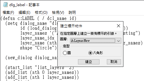

AutoLISP 以 LISP 程式設計語言為基礎,這種語言簡單易學且功能強大,可自動執行設計工作。建立或修改 AutoLISP 程式時,不需要專用的程式設計工具或編輯器。
AutoLISP 程式可以:
使用 AutoLISP 編寫的程式可以儲存在外部檔案中,並在需要時載入到產品中。使用以下這些檔案格式可儲存 AutoLISP 程式:
如果您初次使用 AutoLISP 程式設計,請查看以下自學課程瞭解基礎知識:
如需在 AutoCAD LT 中使用 AutoLISP 的其他資訊和已知限制,請參閱 AutoLISP 開發指南
