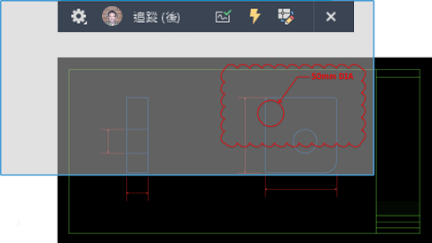

追蹤環境持續改進,現在包括新的 COPYFROMTRACE 指令,工具列上也有新的設定控制項。
新的 COPYFROMTRACE 指令可讓您將追蹤的物件複製到圖面。從追蹤複製物件:
物件仍會留在追蹤中,並複製到圖面中的相同位置。

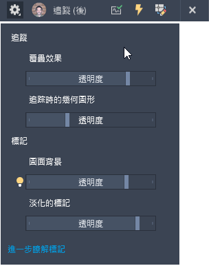

「追蹤」工具列上的「設定」下拉式功能表提供新設定。
覆疊效果。控制描圖紙覆疊的不透明度。數字越小,描圖紙就越透明。「覆疊效果」滑棒會修改 TRACEPAPERCTL 系統變數。
追蹤時的幾何圖形。控制追蹤幾何圖形在背景中的淡化量。當 TRACEFRONT 開啟時,圖面中的幾何圖形會受到影響。當 TRACEBACK 開啟時,追蹤時的幾何圖形會受到影響。「追蹤時的幾何圖形」滑棒會修改 TRACEFADECTL 系統變數。
圖面背景。數位標記處於作用中狀態時,控制匯入的標記放在圖面上的透明度。數值越高,覆疊越透明。「圖面背景」滑棒會修改 MARKUPPAPERTRANSPARENCY 系統變數。
淡化的標記。數位標記處於作用中狀態時,控制淡化的標記的透明度。數值越低,標記越清楚。「淡化的標記」滑棒會修改 TRACEMARKUPFADECTL 系統變數。
COPYFROMTRACE - 將物件從追蹤複製到圖面。
