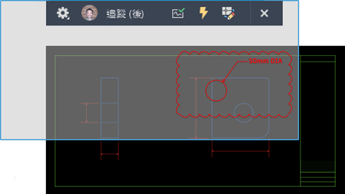

「追蹤」選項板已更新為可以更輕鬆地建立新追蹤。

追蹤環境持續改進,現在包括新的 COPYFROMTRACE 指令,工具列上也有新的設定控制項。

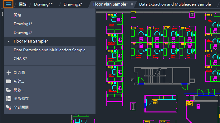

使用新的檔案頁籤功能表可在圖面之間切換、建立或開啟圖面、儲存所有圖面、關閉所有圖面等。
使用新的「配置」頁籤功能表可在配置之間切換、從樣板建立配置、發佈配置等。

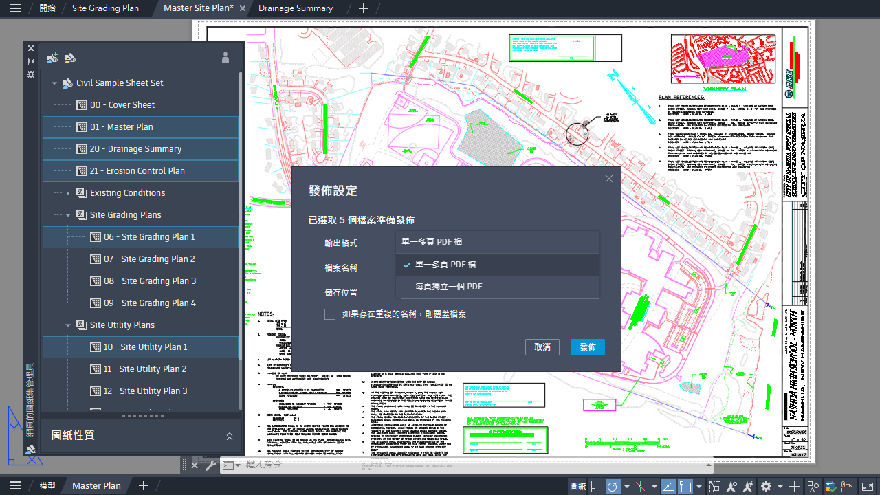

此版本包括幾個在「網頁的圖紙集管理員」中發佈和傳送圖面套件 (電子傳送) 的增強功能。
