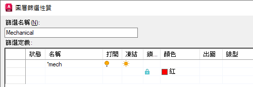

顯示決定列示哪些圖層的圖層性質。您可以按一下以指定一或多個性質來定義篩選。所有在篩選定義中單行上所指定的性質必須為真,才能顯示圖層名稱 (邏輯 AND)。篩選定義中的每個後續行會各自指定替代準則 (邏輯 OR)。
範例如下:
此篩選已命名為「機械」,而篩選定義中包括以下準則:

使用標準萬用字元輸入圖層名稱或局部圖層名稱。例如,輸入 *mech*,以包括名稱中具有 mech 文字的所有圖層。
按一下「打開」欄中的儲存格,然後再按一下「打開」、「關閉」或是空白圖示。空白圖示會指定設定無關緊要。
在每個其他欄中,請先按一下欄中的儲存格,以顯示數個圖示或是「[...]」按鈕,然後再按一下設定以指定篩選。
