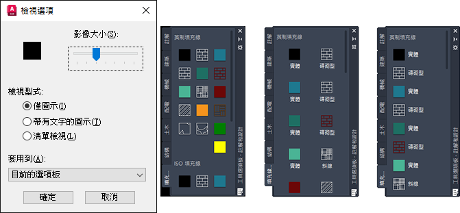

-  檢視。可以變更工具選項板上圖示的顯示型式與大小。
