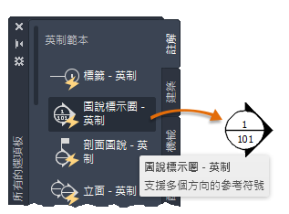

以下是從「註解」頁籤拖曳或按一下後放置圖說標示圈的範例。

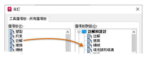

		例如,您可以將選項板從左側窗格的清單拖曳到右側窗格的某個群組下方。
