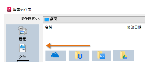

有一個從雲端帳戶存取圖面很方便的方式,是將您的雲端儲存服務提供者加入「位置」列。在某些情況下,這個作業會自動執行。如果沒有,請在「位置」列中按一下右鍵,加入您偏好的雲端儲存服務提供者。
