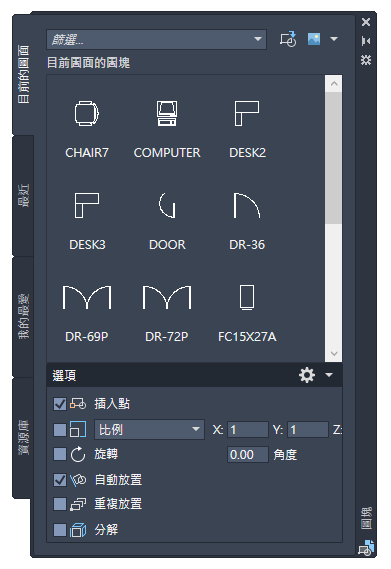

其他三個選項「最近使用的圖塊」、「我的最愛圖塊」和「資源庫中的圖塊」,會將「圖塊」選項板開啟到對應的頁籤。下圖顯示所有四個頁籤。
- 「目前的圖面」頁籤顯示目前圖面中可用的圖塊定義預覽或清單。
- 「最近使用的」頁籤顯示您最近在目前和先前的階段作業中插入或建立的圖塊定義預覽或清單。這些圖塊可能來自各種圖面。
- 「我的最愛」頁籤顯示從「圖塊」選項板其他頁籤複製而來之我的最愛圖塊定義的預覽或清單。
- 「資源庫」頁籤顯示單一、指定的圖面或資料夾中的預覽或圖塊定義清單。插入圖檔做為圖塊也會將所有的圖塊定義匯入到目前圖面中。 按一下選項板頂端的「瀏覽」控制項 ( ) 可瀏覽到其他圖檔或資料夾。 ) 可瀏覽到其他圖檔或資料夾。
註: 在「圖塊」選項板中,以圖塊方式插入的外部檔案名稱會包括一個星號 (*)。
