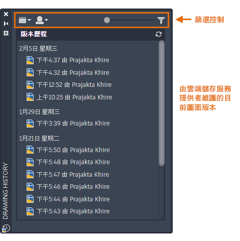

顯示選項板,當目前圖面已儲存至您在支援的雲端儲存服務提供者的帳戶時,您可以從中列出並比較目前圖面的舊版本。
DWGHISTORY (指令) 查找
「圖面歷程」選項板會顯示您儲存至 OneDrive、Dropbox 和 Box 的圖面版本。每次您儲存您在雲端儲存服務提供者的帳戶中儲存的圖面時,會建立並保留一個舊版,您可以將其與目前版本的圖面進行比較。這些舊版構成圖面的版本歷程。
從「圖面歷程」選項板只能直接存取 DWG 和 DWT 檔。
舊版數目有可能非常龐大,因此套用篩選的機制可以提供一種方式來縮小結果的範圍。
從左到右,篩選控制的作用方式如下:
在目前版本的圖面與所選舊版之間啟動圖面比較階段作業。
在下列範例中,Jerry 發現 Brian 在一小時前變更了圖面,因此想要將 Brian 的版本與目前版本進行比較。
「比較」控制會開啟「圖面比較」功能,以識別各版本之間的幾何差異或文字差異。請參閱關於比較圖面之間的差異以取得更多資訊。
