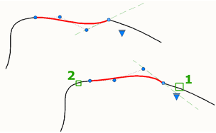

在選取的兩條線或曲線之間的間隙中建立雲形線。
選取每一個接近端點的物件。結果雲形線的造型取決於指定的連續性。選取之物件的長度會保持不變。
有效物件包括線、弧、橢圓弧、螺旋線、開放聚合線和開放雲形線。
將顯示以下提示。
指定兩種混成類型之一。
利用於所選物件之端點和其構成的切線 (G1) 連續性建立 3 度雲形線。
利用於所選物件之端點和其構成的曲率 (G2) 連續性建立 5 度雲形線。
如果使用「平滑」選項,請勿將顯示的控制頂點切換為擬合點。這個動作將會使雲形線變更為 3 度,因而改變了雲形線的造型。
