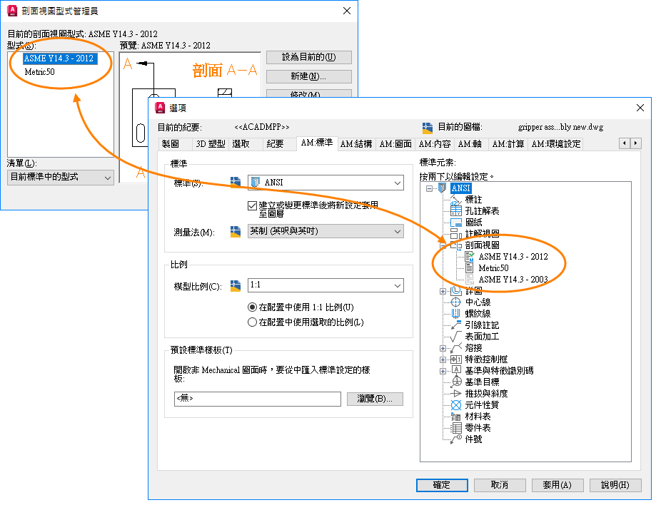

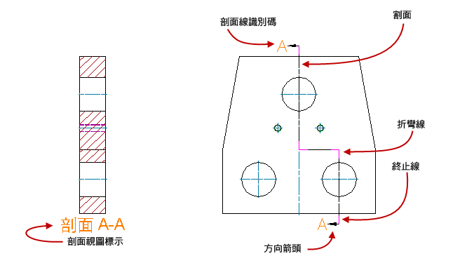

剖面視圖型式是一個具名的設定集合,可控制透過 AMSECTIONLINE 指令建立的剖面線和剖面視圖標示的外觀。它們還可控制模型文件剖面視圖的外觀。
剖面視圖型式還可控制剖面視圖標示的預設文字內容。
可控制 AutoCAD Mechanical 工具集物件外觀的設定會儲存到一個稱為製圖標準的具名設定集合中。剖面視圖型式會與製圖標準一起儲存,並被視為製圖標準的修訂。
AutoCAD 剖面視圖型式由
圖示表示。AutoCAD Mechanical 工具集剖面視圖型式由
圖示表示。僅 AutoCAD Mechanical 工具集剖面視圖型式可以從製圖標準的主設定繼承文字和引線設定。
當剖面線和剖面視圖標示的文字大小為「依目前製圖標準名稱」時,它們將自動使用比基準高度主要設定大一號的文字高度。剖面線和剖面視圖標示變為比標註、註記和符號文字大。如果您修改了主要設定,剖面線和剖面視圖標示的文字大小將自動更新。
從「剖面視圖型式管理員」建立的新剖面視圖型式會建立為 AutoCAD 剖面視圖型式,而永不會建立為 AutoCAD Mechanical 工具集剖面視圖型式。AutoCAD Mechanical 工具集剖面視圖型式是製圖標準的一部分,會自動建立。
透過 AMSECTIONLINE 指令建立的剖面線和模型文件剖面視圖,永遠遵循在製圖標準中指定的目前剖面視圖型式。因此,AMSECTIONLINE 指令和模型文件剖面視圖也遵循相同的製圖標準設定。
