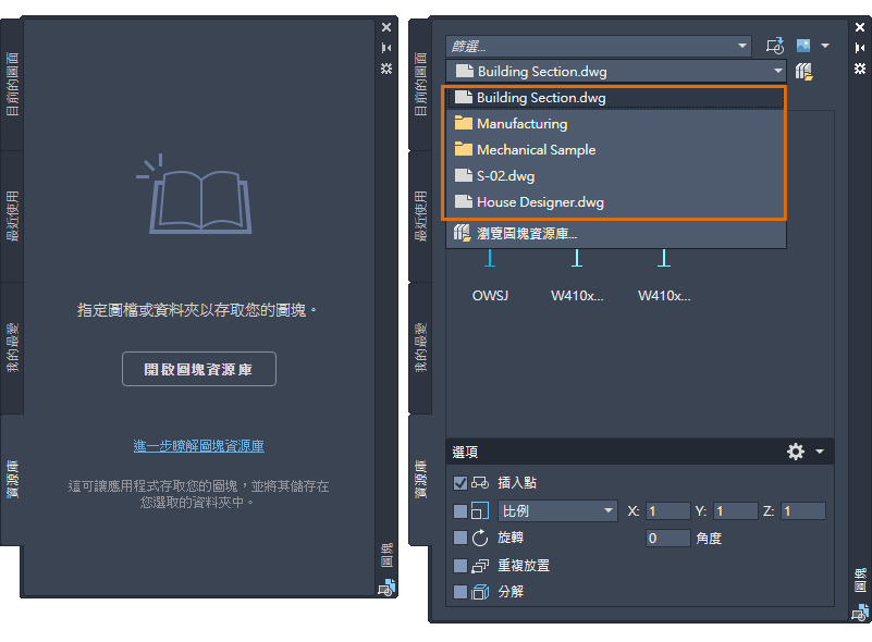

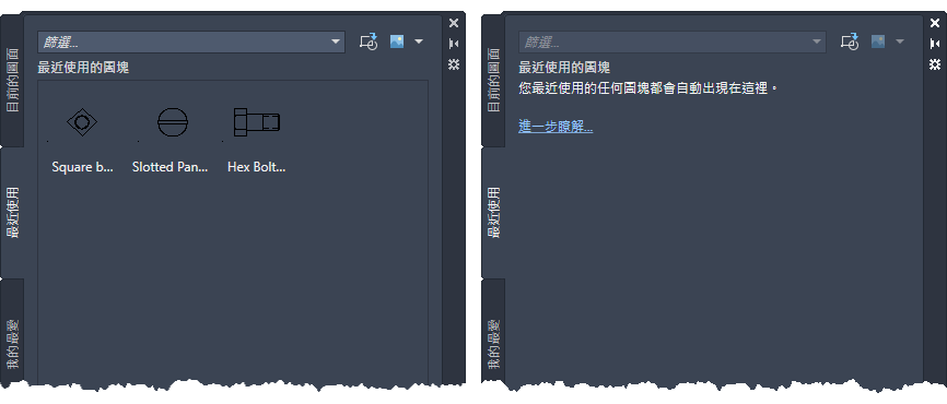

「圖塊」選項板已增強,可讓您隨時隨地更方便地存取圖塊。

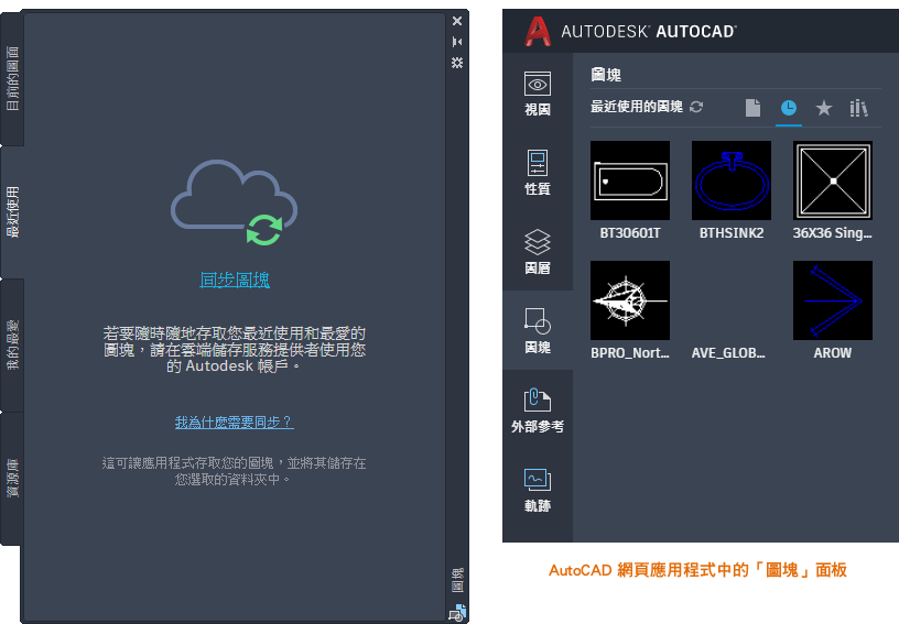

使用您的 Autodesk 帳戶搭配使用支援的雲端儲存服務提供者 (Box、Dropbox 或 Microsoft OneDrive),即可快速並隨時隨地存取您最近使用的圖塊和圖塊資源庫圖面。

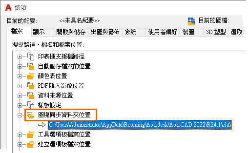

為圖塊資源庫和最近使用的圖塊選擇資料夾時,建議您使用位於支援的雲端儲存服務提供者 (Box、Dropbox 或 Microsoft OneDrive) 中的資料夾。雖然您可以指定任何資料夾位置,但如果您使用雲端儲存,則只能跨裝置以及在 AutoCAD 網頁應用程式上存取圖塊。
-INSERTCONTENT - 將圖面或圖塊插入到目前圖面中。這類似於 -INSERT 指令。
BLOCKSRECENTFOLDER - 設定儲存最近插入或建立的圖塊的路徑。
