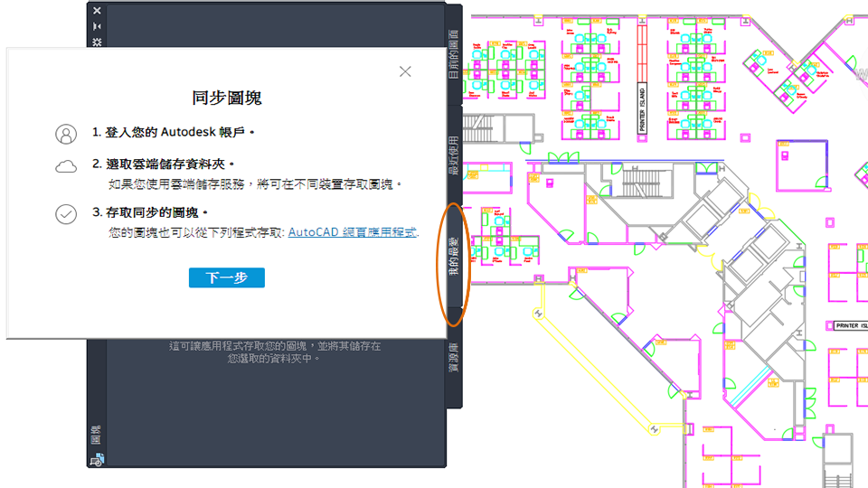

「圖塊」選項板做了一些增強功能,包括改進設置和協力廠商雲端服務提供者在不同裝置間使用圖塊的控制,以及新的「我的最愛」頁籤。

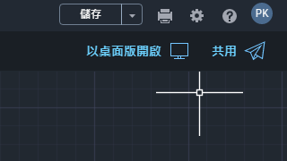

如果您使用的是 AutoCAD 網頁應用程式,請按一下「以桌面版開啟」,即可在 AutoCAD 或 AutoCAD LT 桌面版中開啟圖面。您的圖面會自動儲存,然後在本端安裝的 AutoCAD 或 AutoCAD LT 桌面版中開啟。

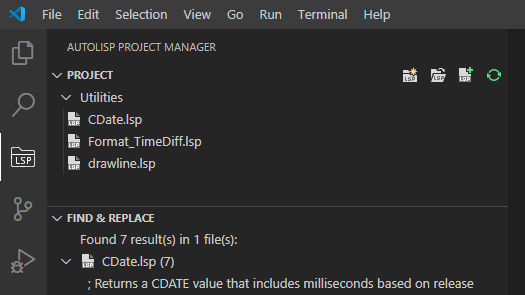

增強功能包括專案管理、支援延伸層級除錯規劃,以及更輕鬆地載入 LSP 檔。

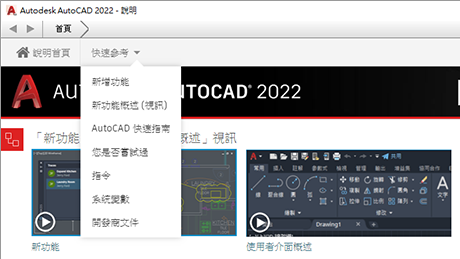

AutoCAD 說明有一個新的「快速參考」功能表,「您是否嘗試過」文章現在會放在一個目錄中,新的卡片格式能讓您更輕鬆地存取學習視訊。

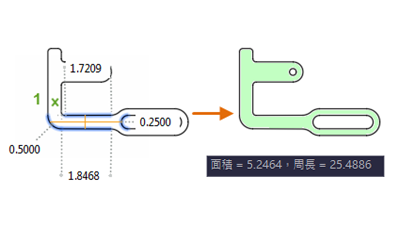

MEASUREGEOM 指令的「快速」選項現在支援測量由圖面平面視圖中的幾何物件封閉的空間內的面積和周長。

「圖塊」選項板已增強,可讓您隨時隨地更方便地存取圖塊。

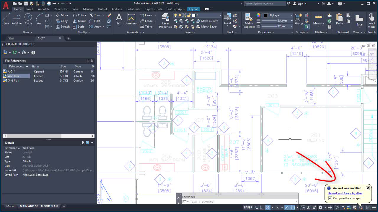

與圖面比較功能類似,您現在可以比較以外部參考貼附在目前圖面中的圖檔所做的變更。
