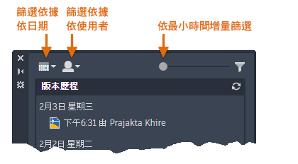

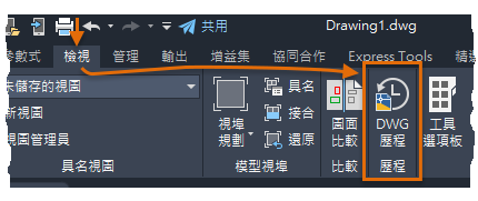

在新「圖面歷程」選項板中檢視儲存在雲端的圖面版本歷程,您可以在其中將這些版本與目前版本的圖面進行比較。

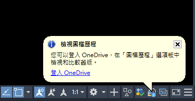

如果您將圖檔儲存至 OneDrive、Dropbox 或 Box 帳戶,在您工作時會建立這些圖檔的其他版本,因而產生版本歷程。舊版將會列示在新的「圖面歷程」選項板中,您就可以將這些版本與目前版本的圖面進行比較。

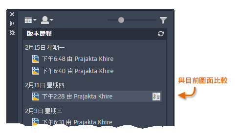

當您登入後,「圖檔歷程」選項板會顯示該圖面的任何舊版清單。
「比較」控制會開啟「圖面比較」功能,以識別各版本之間的幾何差異或文字差異。請參閱關於比較圖面之間的差異以取得更多資訊。
DWGHOSTYSTATE - 報告「圖檔歷程」選項板處於開啟還是關閉狀態。
