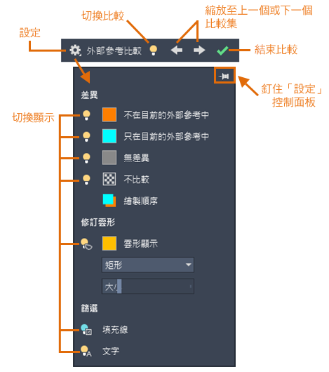

與圖面比較功能類似,您現在可以比較以外部參考貼附在目前圖面中的圖檔所做的變更。
對參考圖面或比較圖面所做的任何變更,都會使用修訂雲形亮顯。
如果參考圖面已經變更,應用程式視窗右下角 (狀態列匣) 將顯示一則訊息通知。按一下訊息通知中的連結,可重新載入已修改的外部參考或比較變更。您也可以比較「外部參考」選項板中的外部參考變更。
XCOMPARE - 將貼附的外部參考與參考圖檔的最新狀態進行比較。
XCOMPARECLOSE - 關閉「外部參考比較」工具列並結束比較。
XCOMPARERCNEXT - 縮放至外部參考比較結果的下一個變更集。
XCOMPARERCPREV - 縮放至外部參考比較結果的上一個變更集。
COMPARESHOWCONTEXT - 控制未用於外部參考比較之物件的可見性。
XCOMPAREBAKPATH - 指定儲存備份外部參考檔的路徑。
XCOMPAREBAKSIZE - 設定儲存備份外部參考檔的資料夾大小。
XCOMPARECOLORMODE - 在外部參考比較期間,切換物件在主圖面中的視覺效果。
XCOMPAREENABLE - 啟用外部參考與參考圖檔之間的比較。
