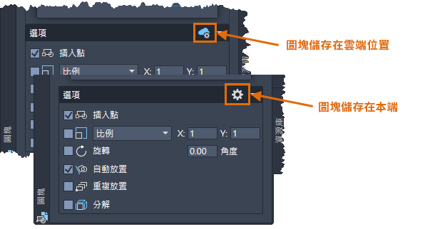

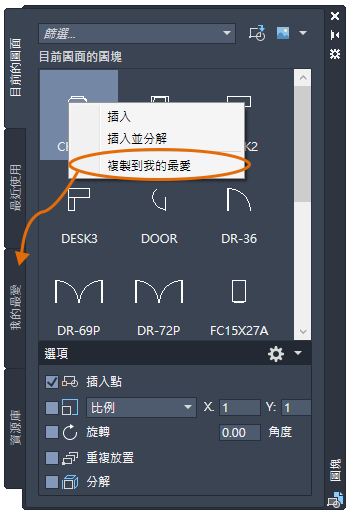

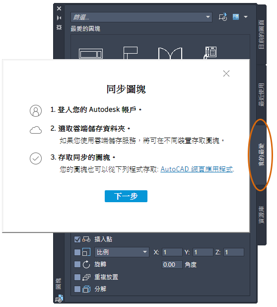

「圖塊」選項板做了一些增強功能,包括改進設置和協力廠商雲端服務提供者在不同裝置間使用圖塊的控制,以及新的「我的最愛」頁籤。
「圖塊」選項板中的某些通知可讓您存取「圖塊同步設定」,以便您可以輕鬆變更同步資料夾位置。
增強的選項板可讓您快速將任何 AutoCAD 圖檔 (DWG) 當作圖塊插入目前圖面中,而不必先加入「資源庫」頁籤。在所有頁籤上都可以使用新的「插入 DWG 做為圖塊」選項 (
