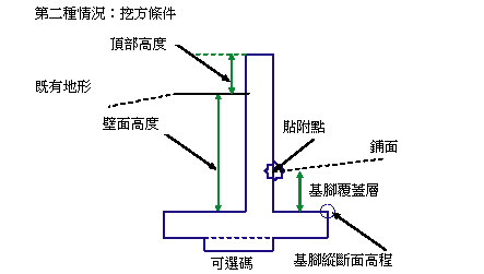

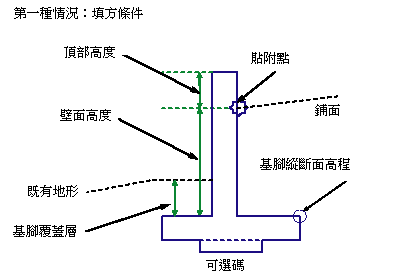

貼附點根據擋土牆處於挖方情況還是填方條件而有所不同。如果其在填方中,則貼附點將位於擋土牆頂部附近。如果其在挖方中,則貼附點將位於基腳附近。

| 頂部高度 | 壁面頂部和填方中的鉤線或挖方中的新鉤線之間的距離。 | 數字 |
1.320 ft 0.40m |
| 基腳覆蓋層 | 從基腳頂部到填方中壁面背面的完工整地坡線或到挖方中鉤線的覆蓋層的深度。 | 數字 |
1.667 ft 0.50 m |
| 主鍵功能變數 | 指定在基腳下方加入可選碼 | 布林 | 是 |
壁面高度由從基腳頂部到垂直面上地形高程的貼附點之間的距離來確定,無論哪個點處於較高的位置。基腳寬度、壁面垂直面的偏移、可選碼標註及碼中心的位置都是壁面高度的函數。

此次組合可插在左側,也可插在右側。填方或挖方情況的貼附點不同。在填方中,貼附點假定為完工整地地形與壁面內側面相交的位置,位於壁面頂部下方與「頂部高度」參數相等的距離處。在挖方中,貼附點假定為完工整地地形與內側面相交的位置,位於基腳頂部上方與「基腳覆蓋層」參數相等的距離處。壁面高度由「壁面高度」或「縱斷面」輸入確定。
在填方中,傾斜壁面將朝向道路的中心。在挖方中,傾斜壁面將背離道路,朝向保留的地面。如果將「碼」選項設定為「否」,則基腳的基準為單一水平連接。如果使用「碼」選項,則將插入定義可選碼的連接。

填方條件
挖方情況
