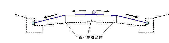

將檢查透過先前的步驟得到的覆疊連接是否處於外側和內側車道坡度公差範圍內。如果坡度在公差範圍內,則這種情況就屬於簡單的覆疊,如下圖所示。

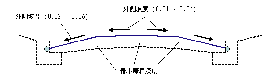

如果覆疊連接太陡峭,或者如果中心線處的坡度超出了「最大坡度變化」,或沒有得到「最小路拱偏折」,則某些或所有連接將平坦至其最大坡度。將插入轉動地形以保留四分之一點和中心線處的最小覆疊深度。

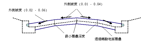

如果覆疊連接太平,則將增加覆疊深度以達到最小坡度。如果這樣導致坡度變化過大,則可能會進行進一步的調整和轉動。下圖說明了轉動情況下的覆疊:

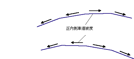

如果一個內側連接的坡度為負值,則可以允許另一個內側連接的坡度為正,如下所示。
