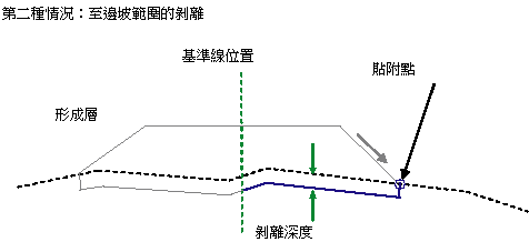

此次組合用於將既有的頂部圖層剝離指定到指定的深度。

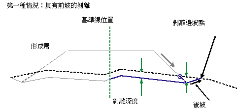

此次組合還可以透過指定的後坡將剝離延伸回既有地形。
貼附點位於完工整地地形上的邊坡點處。
注意事項:除非另有說明,否則所有標註均以公尺或英呎為單位。除非指明是帶有「%」符號的百分比坡度,否則所有坡度均為水平寬度比垂直高度格式 (例如,4 : 1)。

此次組合可插入定義指定地形下方剝離圖層底部的平行連接。如果將透過後坡將剝離延伸到既有地形的選項設定為「否」,則剝離將直接從指定地面上的貼附點開始,並使用輸入參數中指定了深度值的垂直連接。從此垂直連接的底部,向內引入與指定地形平行的一系列連接,直至組合的基準線位置。如果將延伸剝離到既有地形的選項設定為「是」,則將在貼附點處透過指定的前坡引入連接,直至此新連接底部與指定的既有地形之間的高程差等於「剝離深度」。從此點,向內引入與指定地形平行的一系列連接,直至組合的基準線位置。另外,已將另一外側連接加入到既有地形的邊坡。
在配置模式中,此次組合可以在貼附點下方朝向基準線的位置插入水平線。以與「剝離深度」相等的深度從貼附點插入此連接。
如果選取了延伸剝離連接到地形的選項,則首先將具有指定坡度值的前坡連接插入到剝離深度,然後再加入水平連接,如先前所述。另外,將從具有指定前坡的剝離連接的外側底部到與次組合貼附點相等的高程向外加入後坡連接。

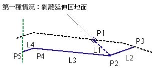

下表列示了此次組合中已為其指定代碼的點代碼、連接代碼和造型代碼。此次組合中未為其指定代碼的點代碼、連接代碼和造型代碼不包括在此表中。
| 點/連接 | 代碼 | 描述 |
| P3 | Daylight_Strip (僅限第一種情況) | 剝離後坡連接的邊坡點 |
| L1 | Foreslope_Stripping (僅限第一種情況) | 定義回填的剝離前坡連接 |
| L2、L3、L4… Ln | Stripping | 剝離連接 |
