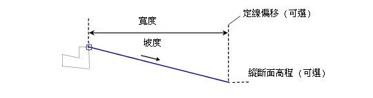

此次組合為一般用途的公用程式,用於透過指定地面連接的寬度和坡度來加入地面連接。
可以指定百分比坡度值或比率坡度值。建置廊道模型時,若要允許可變寬度和坡度,則可使用定線或縱斷面。
貼附點位於連接的內側邊緣。此次組合可以插入到貼附點的左側或右側方向。
注意事項:除非另有說明,否則所有標註均以公尺或英呎為單位。除非指明是帶有「%」符號的百分比坡度,否則所有坡度均為水平寬度比垂直高度格式 (例如,4 : 1)。

本部分列示了此次組合中可以被對映至一個或多個目標物件 (例如圖面中的地形、定線或縱斷面物件) 的參數。若要取得更多資訊,請參閱〈指定廊道目標的步驟〉。
參數 |
描述 |
狀態 |
寬度 |
可以用於取代固定的連接寬度,並將連接終點與偏移定線關聯。以下物件類型可以用作指定此偏移的目標:定線、聚合線、地勢線或測量圖形。 |
可選 |
百分比坡度 |
可以用於取代固定的「百分比坡度」,並將連接終點與縱斷面關聯。以下物件類型可以用作指定此參數的目標:縱斷面、3D 聚合線、地勢線或測量圖形。 |
可選 |

從貼附點開始,依插入方向加入連接,並依指定的寬度和坡度延伸。如果在廊道塑型期間為「寬度」指定了偏移水平定線名稱,車道的寬度將變更以與定線的偏移相符。如果為「坡度」指定了縱斷面名稱,則會調整坡度,以符合連接終點處的縱斷面高程。
此次組合包括名為「使用超高坡度」的可選輸入參數,此參數可讓您指定將超高坡度用於路肩。此參數可設定為 a)「外側路肩坡度」、b)「內側路肩坡度」、c)「外側車道」、d)「內側車道」或 e)「無」。「無」是預設設定。
在配置模式中,此次組合將以指定的寬度和坡度顯示連接。
