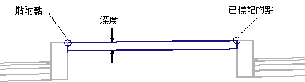

升高固定坡度的中央
此次組合可在兩點之間插入以固定坡度升高的中央的連接。
如果尚未標記連接點,請先使用標記點次組合。
貼附
貼附點可以位於中央完工整地地形的任何邊緣處。已標記的點必須位於相對的邊緣。
輸入參數
注意事項:基層標註以公尺或英呎為單位。必須以公釐或英吋為單位指定路緣和邊溝標註。
參數
描述
類型
預設
已標記的點
與貼附點相對之中央邊緣上的已標記點名稱
字串
深度
中央收頭的深度。對於未鋪路的中央,此參數可以為零
正數
0.100 m
0.333 ft
目標參數
本部分列示了此次組合中可以被對映至一個或多個目標物件 (例如圖面中的地形、定線或縱斷面物件) 的參數。若要取得更多資訊,請參閱〈指定廊道目標的步驟〉
目標參數:無。
輸出參數
無。
行為
將中央連接的頂部插入貼附點與標記點之間。如果指定非零的「深度」,則會將中央連接的底部與頂部平行地插入,並加入垂直連接使造型封閉。
