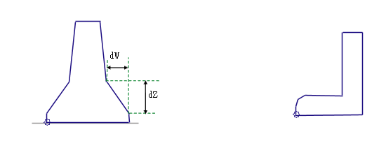

多個連接
此次組合為一般用途的次組合,用於加入一系列已連接的連接。
此次組合通常用於加入未預先定義為次組合的結構造型。最多可以指定 12 個連接。如果某個造型需要的連接超過 12 個,則可以多次使用 LinkMulti 次組合。
貼附
貼附點位於第一個連接的起點處。此次組合受插入方向的影響。正寬度將在插入方向上增加從貼附點的偏移。

以指定的寬度和垂直偏折依次插入最多 12 個連接。造型不會自動封閉;必須包括一個封閉連接。

編碼圖
點從第一個連接開始從 1 到 13 按順序進行編號。按順序對連接編號,編號從 1 到 12。
