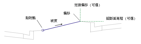

此次組合為一般用途的公用程式,用於連接貼附點與指定坡度處的指定偏移。
定線可由偏移替代,縱斷面可由坡度替代。
貼附點位於連接的起點處。連接方向由指定的偏移和坡度的位置確定。
注意事項:除非另有說明,否則所有標註均以公尺或英呎為單位。除非指明是帶有「%」符號的百分比坡度,否則所有坡度均為水平寬度比垂直高度格式 (例如,4 : 1)。

將以指定的坡度,從貼附點到指定偏移處加入一個連接。
此次組合包括名為「使用超高坡度」的可選輸入參數,此參數可讓您指定將超高坡度用於路肩。此參數可設定為 a)「外側路肩坡度」、b)「內側路肩坡度」、c)「外側車道」、d)「內側車道」或 e)「無」。「無」是預設設定。
如果輸入偏移值為負數,且已指定超高坡度 (「使用超高坡度」參數並未設定為「無」),則將使用左側車道或路肩的值。如果已指定正偏移,則將使用右側超高的值。
在配置模式中,此次組合顯示根據指定的偏移和坡度參數計算出的連接。
