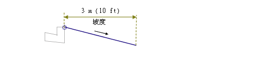

此次組合為一般用途的公用程式,用於以指定的坡度延伸連接,直至該連接達到定義的高程或縱斷面。
貼附點位於連接的內側邊緣。此次組合可以插入到貼附點的左側或右側方向。
注意事項:除非另有說明,否則所有標註均以公尺或英呎為單位。除非指明是帶有「%」符號的百分比坡度,否則所有坡度均為水平寬度比垂直高度格式 (例如,4 : 1)。

從貼附點沿指定坡度的插入方向會加入一個連接,直至該連接達到目標高程或縱斷面。如果目標高程位於貼附點上方,則會套用正坡度值;否則會套用負坡度值。
此次組合包括名為「使用超高坡度」的可選輸入參數,此參數可讓您指定將超高坡度用於路肩。此參數可設定為 a)「外側路肩坡度」、b)「內側路肩坡度」、c)「外側車道」、d)「內側車道」或 e)「無」。「無」是預設設定。
