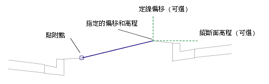

此次組合為一般用途的公用程式,用於連接貼附點與指定的偏移和高程。
定線可由偏移替代,縱斷面可由高程替代。
貼附點位於連接的起點處。連接方向由相對於貼附點的指定偏移和高程的位置確定。
注意事項:除非另有說明,否則所有標註均以公尺或英呎為單位。除非指明是帶有「%」符號的百分比坡度,否則所有坡度均為水平寬度比垂直高度格式 (例如,4 : 1)。

從貼附點到指定的偏移和高程處會加入一個連接。
在配置模式中,此次組合使用指定的偏移輸入參數做為寬度來顯示水平連接。
無。
