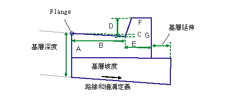

標註 A
(mm/in)
凸緣點處的邊溝深度。
正數,
非零
175 mm
7 in
標註 B
(mm/in)
從凸緣點到邊溝流線的寬度。
400 mm
16 in
標註 C
(mm/in)
從凸緣點到邊溝流線的深度。
正數,
非零
25 mm
1 in
標註 D
(mm/in)
從邊溝流線到路緣頂部的路緣高度。
正數,
非零
150 mm
6 in
標註 E
(mm/in)
從邊溝流線到路緣背面的寬度。
正數,
非零
200 mm
8 in
標註 F
(mm/in)
路緣頂部的寬度。
正數,
非零
150 mm
6 in
標註 G
(mm/in)
路緣背面的高度。
正數,
非零
325 mm
13 in

將根據輸入參數標註 (標註 A – 標註 F) 插入其他所有路緣和邊溝連接。所有標註都必須為非零的正值。如果指定非零的基層深度,則會將基層圖層插入到路緣背面,並繼續延伸「基層延伸」的寬度。基層圖層接近於路緣背面的底部,如圖中所示。

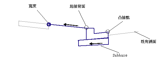

配置模式作業
在配置模式中,將根據貼附點和來自基準線的預設凸緣點偏移來設定此次組合。草坪的寬度是透過從「凸緣點到貼附點」距離中減去路緣和邊溝總寬度來計算的。使用 2% 坡度來計算草坪 (或路緣背面點) 的低側,將從此處開始使用指定的輸入參數繪製路緣和邊溝的其餘部分。
