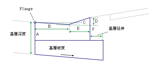

此次組合可插入具有基層的平底凹陷路緣和邊溝連接。
使用者定義的輸入參數可控制造型的標註。
貼附點位於邊溝的凸緣點或路緣背面。
注意事項:基層標註以公尺或英呎為單位。必須以公釐或英吋為單位指定路緣和邊溝標註。

將根據輸入參數標註 (標註 A – 標註 F) 插入路緣和邊溝連接。所有標註都必須為非零的正值。如果指定非零的基層深度,則會將基層圖層插入到路緣背面,並繼續延伸「基層延伸」的寬度。基層圖層接近於路緣背面的底部,如圖中所示。
此次組合可建置簡單路緣和邊溝的造型,貼附點位於 (a) 邊溝 (或邊緣) 的內側邊緣,或 (b) 路緣背面。為路緣面指定一個數值小的固定寬度,使其為非垂直面。
