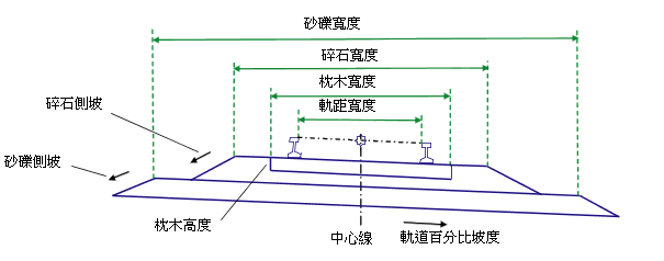

此次組合可為單軌鐵路插入軌道、枕木、碎石和砂礫。
其左右兩側應緊跟邊坡次組合,以接近挖方和填方條件下的既有地面。
此次組合是專門為視覺化用途而設計的,並可演示廊道塑型在軌道應用中的使用。其不適用於實際的工程設計製作工作。
貼附點位於枕木中心線上方與軌道高度相等的距離處。
注意事項:除非另有說明,否則所有標註均以公尺或英呎為單位。除非指明是帶有「%」符號的百分比坡度,否則所有坡度均為水平寬度比垂直高度格式 (例如,4 : 1)。

軌距寬度 |
從軌道內側到內側的軌道軌距寬度。軌道,圍繞中心線定線對稱放置。 |
正數 |
1.435 m 4.7083 ft (4’ 8-1/2”) |
枕木寬度 |
枕木的寬度,圍繞中心線對稱放置 |
正數 |
2.4 m 8.0 ft |
枕木高度 |
枕木的高度 |
正數 |
0.200 m 0.67 ft |
碎石寬度 |
圍繞中心線對稱放置的碎石圖層頂部寬度 |
正數 |
3.6 m 12.0 ft |
碎石深度 |
碎石圖層自完工整地地形的厚度 |
正數 |
0.3 1.0 ft |
碎石側坡 |
碎石圖層的側坡 (x : 1) |
正數 |
2 (: 1) |
砂礫寬度 |
圍繞中心線對稱放置的砂礫圖層頂部寬度 |
正數 |
6.6 m 22.0 ft |
砂礫深度 |
砂礫圖層的厚度 |
正數 |
0.3 1.0 ft |
砂礫側坡 |
砂礫圖層的側坡 |
正數 |
2 (: 1) |

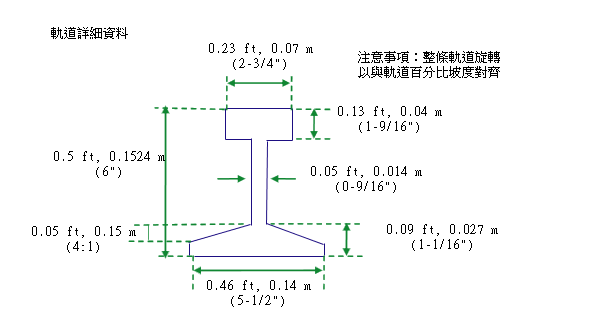

所有軌道點 |
R1、R2.. |
依序編號以進行縱向連接 (未展示在圖中) |
