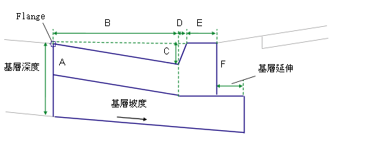

此次組合可插入具有基層的斜底凹陷路緣和邊溝連接。
曲線底表面會在邊溝流線處平坦為水平連接。使用者定義的輸入參數可控制造型的標註。
貼附點位於邊溝的凸緣點或路緣背面。
注意事項:基層標註以公尺或英呎為單位。必須以公釐或英吋為單位指定路緣和邊溝標註。

將根據標註 A – 標註 F 的輸入參數值插入路緣和邊溝連接。所有標註都必須為非零的正值。如果指定非零的基層深度,則會將基層圖層插入到路緣背面,並繼續延伸「基層延伸」的寬度。基層圖層接近於路緣背面的底部,如圖中所示。
此次組合可建置簡單路緣和邊溝的造型,貼附點位於 (a) 邊溝 (或邊緣) 的內側邊緣,或 (b) 路緣背面。為路緣面指定一個數值小的固定寬度,使其為非垂直面。
在配置模式中,此次組合將根據指定的輸入參數來顯示路緣和邊溝元件。如果為「基層百分比坡度」指定數值,則會以指定的坡度值插入基層圖層。否則,將使用預設值 -2%。
