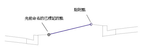

此次組合為一般用途的公用程式,類似於連接至標記點次組合,並從貼附點至之前命名的已標記點連接連接。
它可以在多種情況下使用,其中包括在相對偏移和高程發生變化的相鄰道路之間進行連接,或者連接聚合道路之間的三角形區域。如果尚未命名連接點,請使用 MarkPoint 次組合。
貼附
貼附點位於連接的起點處。連接可以按任何方向延伸。此方向由相對於貼附點的已標記點的位置來確定。

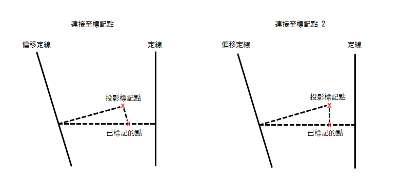

與連結相比,當已標記的點位於偏移組合基準線時,連接至標記點 2 次組合和連接至標記點次組合之間的主要差異在於其應用。下圖展示了兩個次組合之間的差異。
