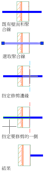

修剪線條物件至邊的步驟
提示: 如果需要沿物件弧段的邊修剪線條,請使用「裁剪」選項 (請參閱〈裁剪線條物件的步驟〉) 或「減去」選項 (請參閱〈從線條物件減去的步驟〉)。使用「裁剪」選項將刪除弧隱含的邊界以外的線條;而使用「減去」選項將刪除弧隱含的邊界以內的線條。
  1. 選取要修剪的線條或物件。
  2. 按一下右鍵,然後按一下「AEC 修改工具」「修剪」。
  3. 然後按 Enter。
  4. 將游標移動到要將選取的線條或物件修剪到的邊或直行內。
  5. 當顯示修剪線時按一下。
  6. 在要修剪的修剪線一側上按一下。
    將沿著選取的邊修剪所有選取的線條。
