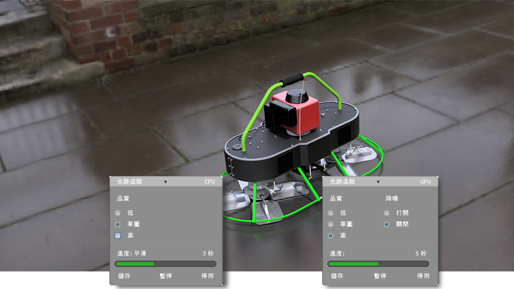

GPU 光跡追蹤
在 Inventor 2023 搶鮮版中,我們已宣告對 GPU 光跡追蹤的支援。從那時開始,我們收集了反饋並做出進一步改進。在此版本中,我們正式發行了 GPU 光跡追蹤。如果您的電腦有合格的 GPU,「應用程式選項」「硬體」頁籤 「光跡追踪選項」會啟用。選取此選項,以使用 GPU 光跡追蹤。(如果此電腦沒有合格的 GPU,則該選項不會啟用。)
您可以使用我們討論的選項,在 CPU 與 GPU 彩現之間切換。
這兩個選項的品質設定相同,不過 GPU 多了一個降噪選項。
若要取得更多資訊,請參閱〈關於 GPU 光跡追蹤〉和〈使用光跡追蹤〉。

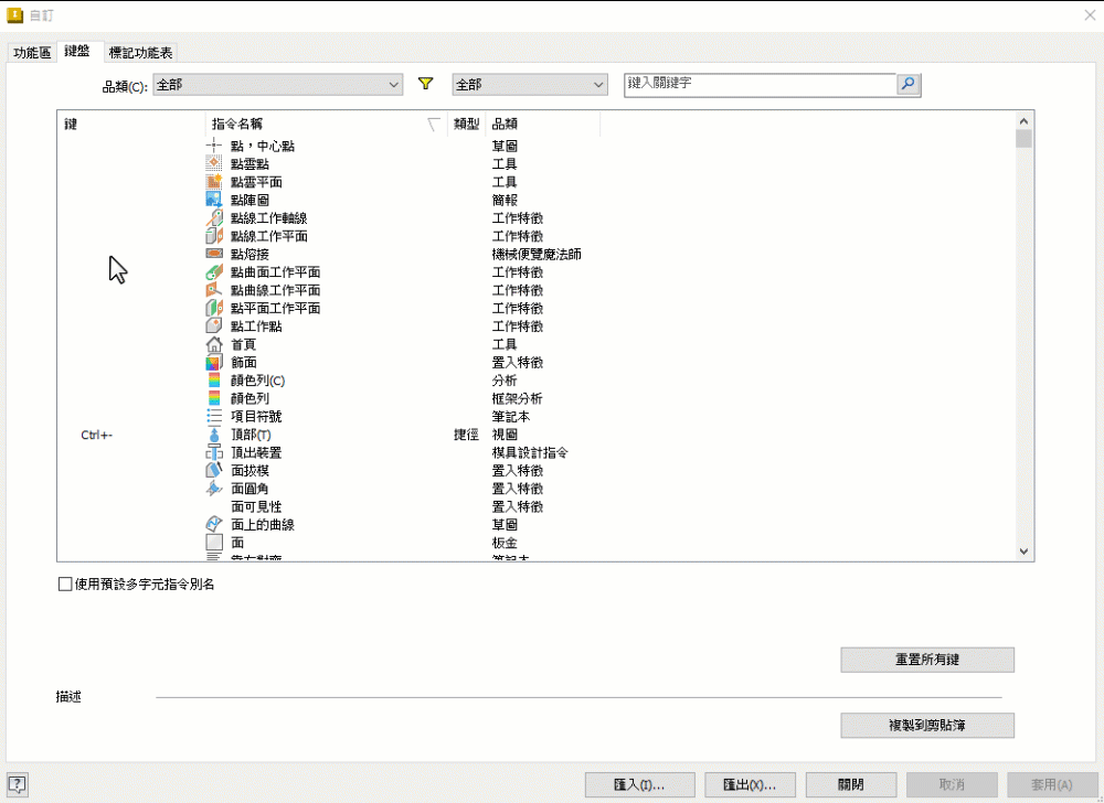

「自訂快速鍵」現在包含「搜尋」
設定自訂鍵盤快速鍵時,您可以使用搜尋指令快速找到指令。
若要取得更多資訊,請參閱〈使用自訂指令別名與快速鍵〉。

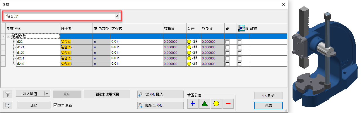

在「參數」對話方塊中進行搜尋
「參數」對話方塊頂部加入了一個新搜尋方塊,您可以使用該方塊來快速尋找參數。在您指定搜尋準則時,搜尋結果會自動更新並且相符的搜尋內容會亮顯。搜尋在所有參數欄位中執行,您可以視需要合併多個搜尋準則或限制搜尋 (例如,在需要的一欄中搜尋)。
若要取得更多資訊,請參閱〈在模型中使用參數〉。
若要取得有關可能搜尋選項的更多資訊,請參閱〈搜尋選項參考〉。

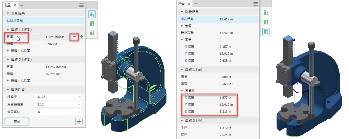

測量增強功能
此版本對「測量」指令進行了以下功能增強:
若要取得更多資訊,請參閱〈在模型或圖面中測量距離、長度、角度、迴路或面積〉。

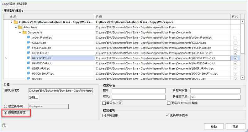

重複使用檔案
現在可以重複使用檔案,而無需複製檔案並建立新專案檔案。如果目標資料夾與來源資料夾相同,請在「iLogic 設計複製設定」對話方塊中,選取「使用來源專案」選項並指定所需的字首或字尾,或使用「搜尋及取代」選項更名檔案。然後,在不想更名的特定檔案上,取消勾選「更名」選項。
