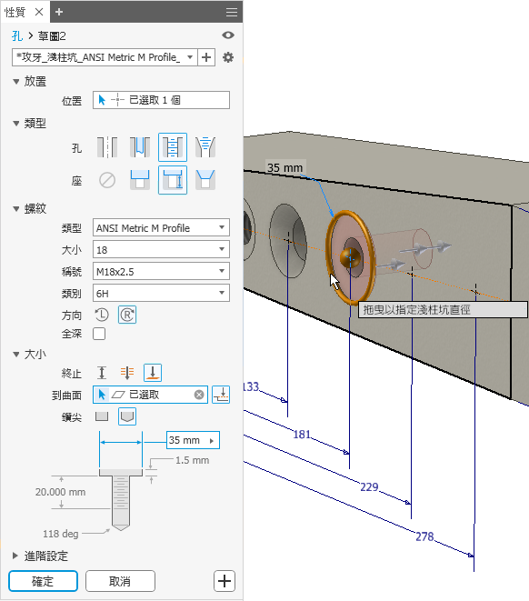

新的孔指令提供以下生產力增強功能:
更快 簡化的工作流程可減少滑鼠單按次數、滑鼠移動和環境切換,因此可顯著提高速度和生產力。載入螺紋和間隙資料,可進一步提高效能。
更智慧 我們已簡化放置選取類型。您不需要再點選所需類型。會從您的互動推論出來。
功能強大 您不必先建立草圖,就可以加入多個孔。
靈活 提供快速線性偏移標註來定位孔,以及同圓心約束,該指令可建立基本草圖。
順暢的工作流程 在孔定義與草圖之間移動,以加入或修改性質及切換回來
直接提供您所需的內容 現地標註取代了小工具列,可讓您在與模型互動時直接存取參數。
使用者介面增強功能
「孔」指令可提供簡化的工作流程和孔預置,以便於重複使用。
主要概念
簡化的工作流程
「性質」面板工作流程從上方流向下方。亦即,您設定或變更的任何性質都可能會影響其下方區段中的性質,但這些性質不會影響前面區段中的性質。
改進的標註順序可讓您更快輸入孔的值。
預置可讓您建立和重複使用常用性質集。
