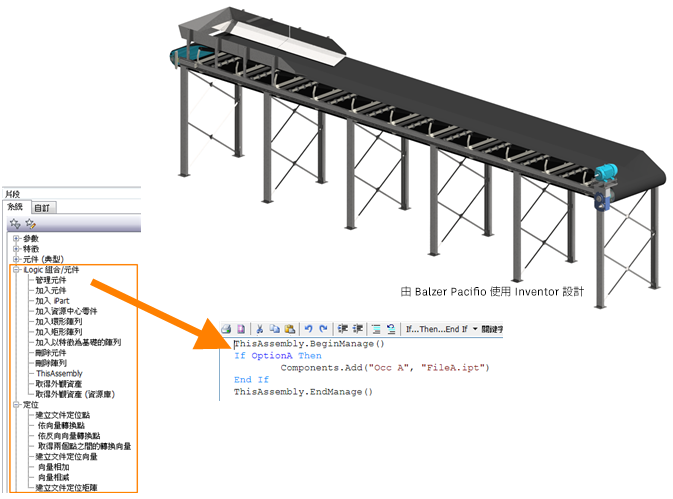

改進了 iLogic,可讓您更輕鬆地建立規則程式碼,以加入、修改及刪除元件和約束。
文件單位幾何圖形
有一些新的函數針對座標值以及表示點、向量和矩陣的物件使用文件單位。

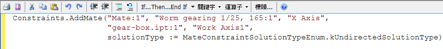

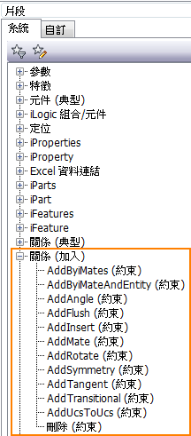

新的 iLogic 組合加入約束函數
新的 iLogic「關係 (加入)」功能可讓您建立一個 iLogic 組合,其中的複本與約束由規則產生。

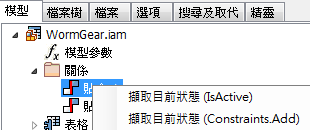

新的「擷取目前狀態」指令
「擷取目前狀態」指令現在會保留您使用以下函數時的狀態:Components.Add、Components Constraints.Add、Constraints.Add 和 Patterns.Add。

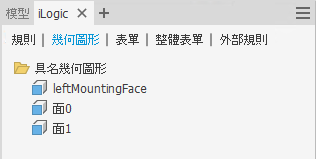

使用指定名稱約束幾何圖形
現在,您可以將名稱指定給面和邊,然後建立一個規則,用於將約束直接加入至具有這些名稱的面或邊。

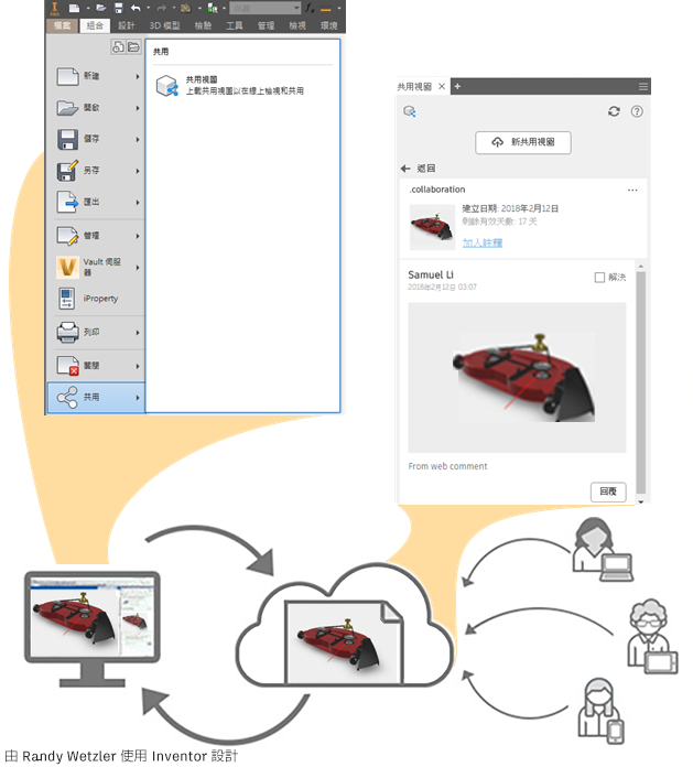

「共用視圖」為設計師、工程師和視覺藝術家提供更好的方式來取得其進行中工作的反饋,以簡化並加速審閱週期。使用「共用視圖」在線上共用您作品的 2D 或 3D 視圖,並在您使用的產品中直接看到註釋。針對共用視圖,所有審閱者都可以透過 Autodesk Viewer 在線上審閱並加入注釋。這樣相關人員便無需安裝特定檢視器,並提供功能強大的注釋與標記工具,用於傳達詳細的反饋。由於共用視圖是 30 天後就會過期的視覺表現法,因此您的原生設計或模型永遠都會受保護。這樣,作者便可清楚地區分做為反饋用途共用的未完成工作,以及更正式的永久交付項目。
如需詳細資料,請參閱:使用「共用視圖」與任何人針對 2D 和 3D 視圖進行協同合作

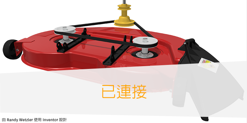

將 Fusion 360 模型直接匯入至 Inventor,以整合系統、設計大型組合和記錄文件。當 Fusion 360 設計發生更新時,變更可以在 Inventor 中反映出來。
同樣地,您可以在 Fusion 360 中參考 Inventor 零件,以執行雲端模擬、CAM 等功能。由於 Fusion 360 現在使用相同的 AnyCAD 技術,因此在 Inventor 模型中所做的變更可以自動在 Fusion 360 中反映出來。

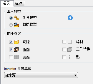

匯入 Fusion 360 (.fusiondesign) 檔案做為 AnyCAD 參考模型
設置後,您可以從您的 Fusion 360 磁碟機
開啟/匯入 Fusion 360 (.fusiondesign) 檔案,並使用選項轉換或建立 AnyCAD 參考。匯入 Fusion 360 (.fusiondesign) 檔案做為 AnyCAD 參考模型會保留與所選檔案的連結,讓您能夠進行監控並在模型變更時進行更新。此工作流程可讓您在 Fusion 360 中使用 Inventor 資料以及在 Inventor 中使用 Fusion 360 資料,從而在產品設計與製造過程中更靈活地使用這些工具。

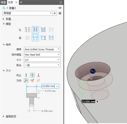

新的「孔」指令更快且更具智慧,可以根據您的互動推論孔放置。您可以套用尺度約束和同圓心約束,而不必先建立草圖。然後,在特徵編輯和草圖編輯之間切換,而無需結束指令。
如需詳細資料,請參閱:孔特徵的生產力、工作流程和使用者介面增強功能

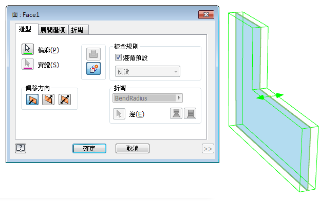

對稱面
許多使用者要求能夠沿板金零件的厚度方向置中該零件。我們傾聽了您的心聲。「面」指令現在支援從中間平面擠出,以建立對稱面。

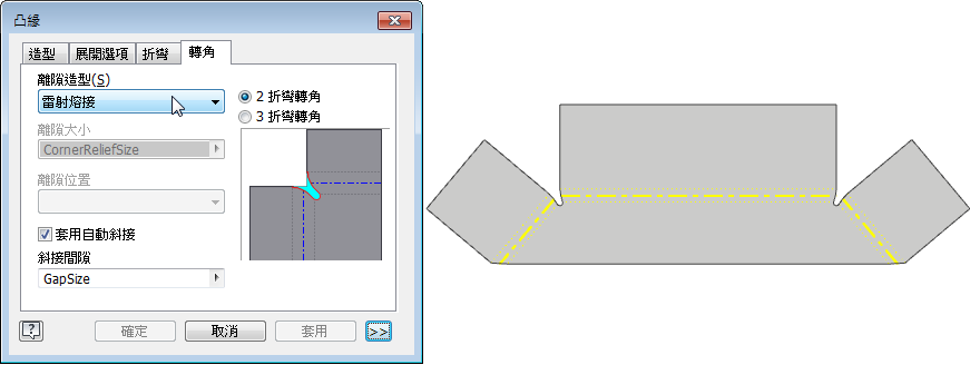

「雷射熔接」離隙造型
「線性熔接」轉角離隙終止於點,「弧熔接」轉角離隙造型終止於直線段。新的「雷射熔接」轉角離隙終止於相切弧,更適用於雷射切割零件。
如需詳細資料,請參閱:板金增強功能

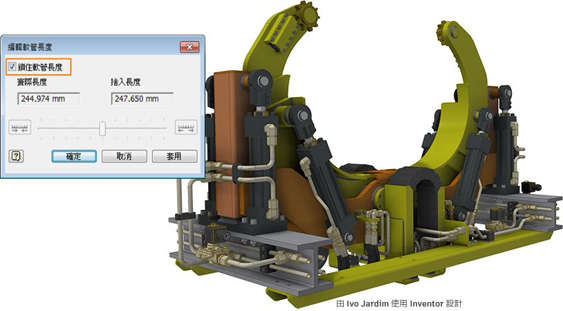

鎖住軟管長度
「鎖住軟管長度」新選項可讓您計算精確的軟管長度總和。選取此選項時,如果元件發生移動或偏移,此選項可避免軟管長度因為自適應而變更。
您也可以從「3D 草圖」頁籤
「約束」面板,為圖形視窗中的彈性軟管加入一般標註
,以鎖住軟管長度。

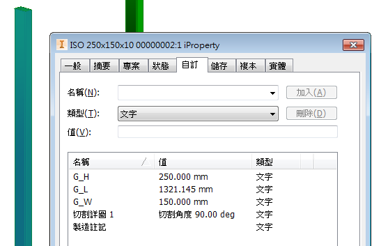

套用「修剪/延伸」指令來在框架構件上切割角度時所產生的值,在「iProperty」/「自訂」頁籤中顯示為「切割詳圖 1」、「切割詳圖 2」等。這些值可以包括在材料表和零件表中。此外,框架產生器 G_L 參數會報告正確的長度。
如需詳細資料,請參閱:組合中的一般增強功能

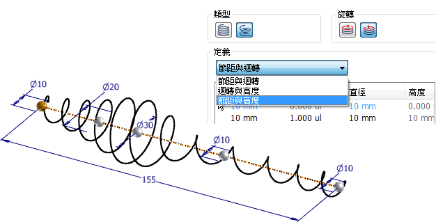

已增強「螺旋曲線」指令,以簡化可變節距螺旋線的建立。

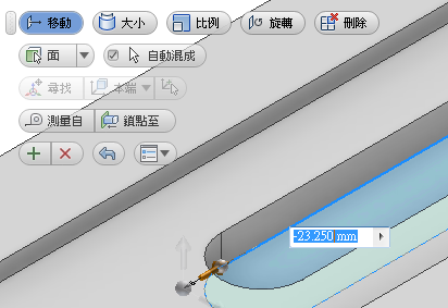

「直接編輯」,您只能旋轉面特徵或將面特徵移至其他位置。 除選此選項時,「自動混成」會保持此行為並將面移至新位置。選取此選項時,面特徵的總長度會被修改。
「自動混成」是一種重新混成技術,可自動移動相鄰的相切面,還可依需要建立新混成。在您移動或旋轉面時,可以使用此選項。

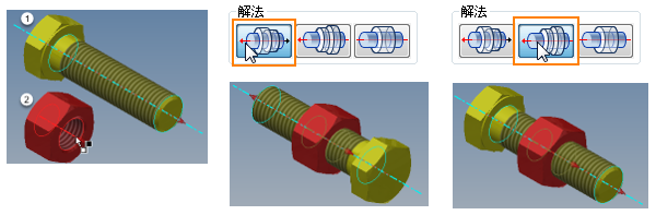

約束 2 條軸線的新解法
對齊:保持第一個選取元件的貼合方向。

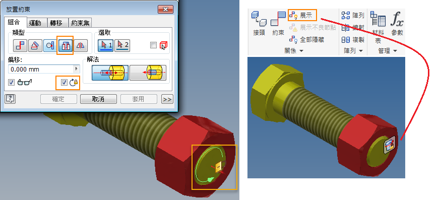

插入約束時鎖住旋轉的新選項
放置插入約束時,使用新選項「鎖住旋轉」,可在元件上鎖住旋轉自由度。此選項可避免零件發生旋轉。
套用「鎖住旋轉」後,插入約束會在瀏覽器中顯示鎖住圖示。

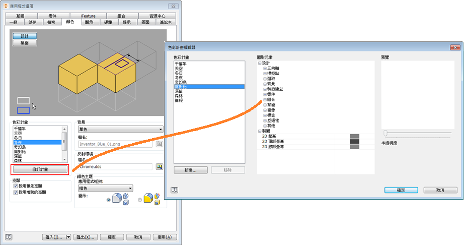

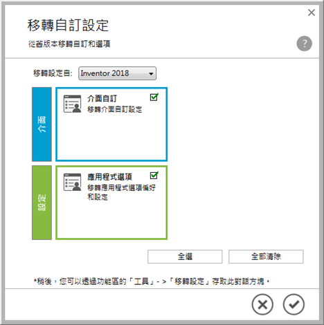

Inventor 2019 已隨附安裝「色彩計畫編輯器」。您可以從「應用程式選項」>「顏色」頁籤進行存取。自訂內容會儲存至應用程式選項 xml 檔案。
如需詳細資料,請參閱:色彩計畫增強功能
