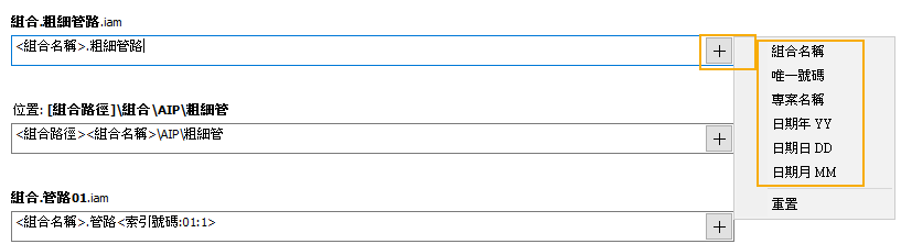

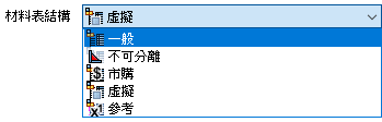

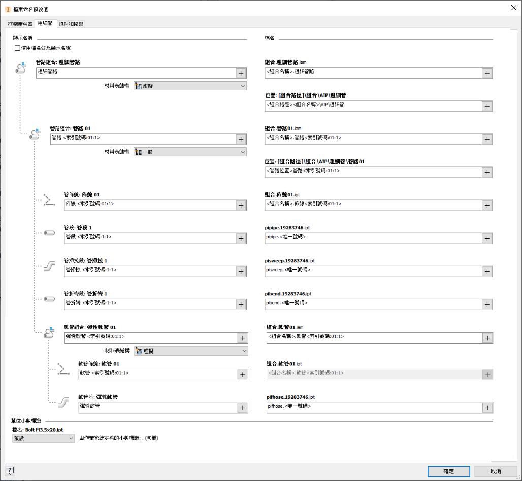

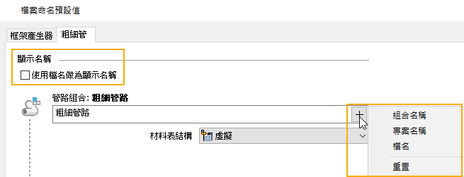

檔案命名增強功能
「應用程式選項」「檔案」頁籤 「檔案命名預設值」對話方塊已透過新功能進行增強,並進行更新以提高生產力。
已在「粗細管」頁籤中加入以下增強功能:
若要取得更多資訊,請參閱〈自訂粗細管的資料夾結構〉
