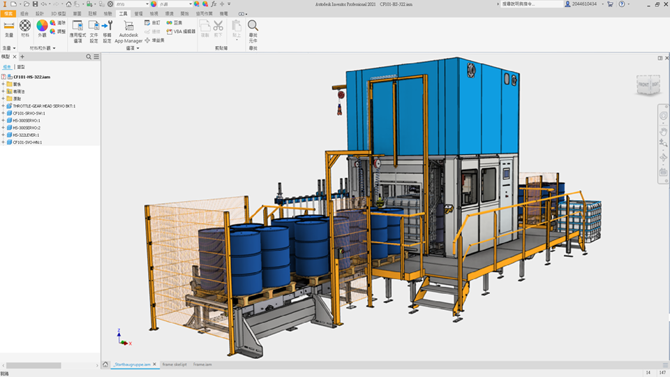

Inventor 客戶的設計變得更大更複雜,不斷推動該軟體的發展。為了幫助客戶,我們不斷尋找方法來改進 Inventor 的效能。在 Inventor 2021 中,您將在以下工作流程中體驗到效能改進:
影像由 Feige Filling GmbH 授權使用

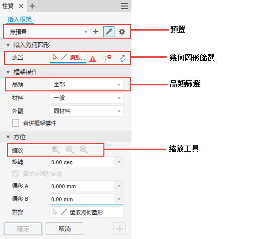

框架產生器

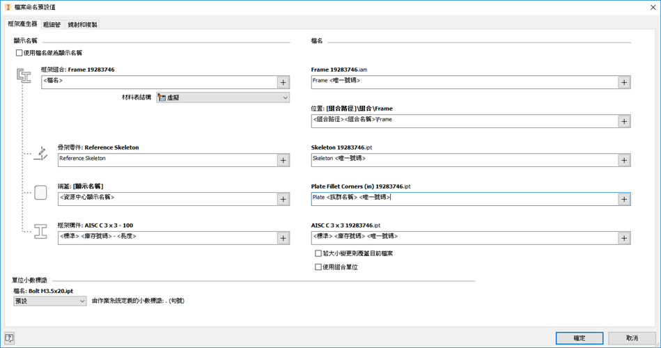

對此版本的框架產生器做了許多生產力增強,包括檔案命名、新品類篩選、編輯功能等。
- 我們繼續改進檔案命名對話方塊,讓您更詳細地控制框架產生器元件的命名規則。一個新選項可讓您將元件的檔名設定為與瀏覽器中的顯示名稱相同。
- 建立框架時,一個新品類篩選可讓您簡化選取;「預置」可協助您儲存最常用的框架設定,以便稍後再次使用。
- 現在可以從「性質」面板篩選幾何圖形;新預覽圖像可協助您在選取骨架幾何圖形時確定框架方位。
- 新的縮放工具可協助您將視圖調整為與框架操控點互垂,或調整為框架操控點的等角視圖特寫鏡頭。完成後,您可以縮放回初始視圖。
- 您也可以使用「修剪/延伸」指令,在曲面上終止構件。
- 已在接合形式中加入兩個新的槽口輪廓,將槽口支援延伸至「I」、「C」和「T」形輪廓和環形構件。
- 框架構件的「重複使用」指令已發生巨大變革,可讓您更輕鬆地選取重複使用之框架構件集合中的原始構件,以移植骨架幾何圖形。
若要瞭解更多資訊,請參閱〈框架產生器增強功能〉。

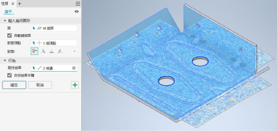

此版本進一步增強了「展平」指令;您可選擇將結果與模型對齊,或與 XY、XZ、YZ 平面對齊。您也可以選取多個要設為剛性的平面孔。
若要瞭解更多資訊,請參閱〈零件增強功能〉。

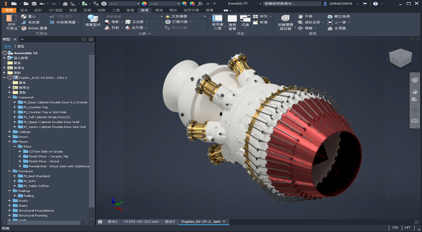

深色主題預覽
Inventor 2020 提供新的淺色主題介面。Inventor 2021 包括預覽 Inventor 新深色主題的功能。
若要瞭解更多資訊,請參閱〈深色主題 (搶鮮版)〉。

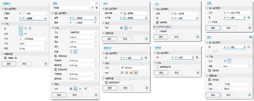

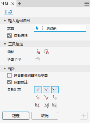

「性質」面板繼續擴充到 Inventor 的更多區域。現在,您可以在「折彎」、「螺旋」、「合併」、「複製物件」、「印花」、「刪除面」、「分割」、「增厚/偏移」和所有框架產生器指令中,使用簡化的「性質」面板工作流程。
若要瞭解更多資訊,請參閱〈特徵的生產力、工作流程和使用者介面增強功能〉和〈框架產生器增強功能〉。

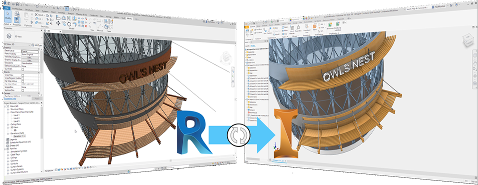

Revit AnyCAD:我們知道,像您一樣的自訂製造商希望涉及建築資訊模型,來為客戶提供更多價值。Autodesk Inventor 致力於提供與 Revit 資料無縫整合的功能,來為涉及營造業的公司提供服務。
- 我們讓您在工作時保持與所插入 Revit 資料的關聯式連結,藉以改善 Revit 與 Inventor 之間的互操作性。Revit 專案可以從本端檔案存取,或使用Autodesk BIM 360 一般資料環境,透過雲端進行協調。
- 在設計過程中進行變更是不可避免的。當 Revit 模型變更時,我們需要更新 Inventor 模型以滿足需求。由於 Revit 模型在不進行檔案轉換的情況下被 Inventor 組合參考,因此對 Revit 專案所做的任何變更,也會在 Inventor 組合內更新。
若要瞭解更多資訊,請參閱〈在 Inventor 組合中參考 Revit 模型〉。

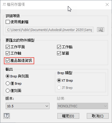

- JT 匯出現在支援匯出軟體可解譯語意產品製造資訊 (PMI)。 先前,勾選「產品製造資訊」方塊會匯出圖形 PMI 資料。
- 加入了對匯入 Parasolid 32 版的支援。
- 針對 Solid Edge、SolidWorks 和 Unigraphics,更新了匯入和 AnyCAD 格式。
若要瞭解更多資訊,請參閱〈轉換器增強功能〉。

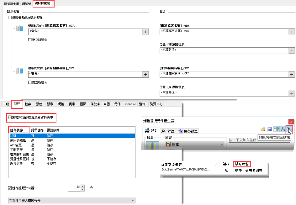

組合:Autodesk Inventor 2021 為粗細管、組合結構和檔案命名慣例提供組合層級增強功能 (在 LT 中不可用)。
- 我們已將「檔案命名」對話方塊延伸至「鏡射」和「複製」指令。
- 儲存檔案時,我們已啟用新選項,以設定有關是否應儲存檔案的預設行為。儲存對話方塊中有一個新的「儲存狀態」欄,可協助您瞭解 Inventor 提示您儲存哪些檔案,以及原因。
- 為協助您建構組合,我們已將軸元件產生器中的功能延伸至螺栓連接。
- 此選項處於作用中時,不會在磁碟上建立資料夾或次組合,個別元件會直接插入到組合中。此功能為您提供用於結構化組合以及組織日期的更多選項,以更好地滿足您的需要。
若要瞭解更多資訊,請參閱〈鏡射和複製增強功能〉、〈儲存增強功能〉和〈組合中的一般增強功能〉。

- 我們知道,您經常要建立多條佈線。使用「自動佈線」選項時,「套用」按鈕可讓您繼續使用該指令建立下一條佈線。
若要瞭解更多資訊,請參閱〈粗細管增強功能〉。

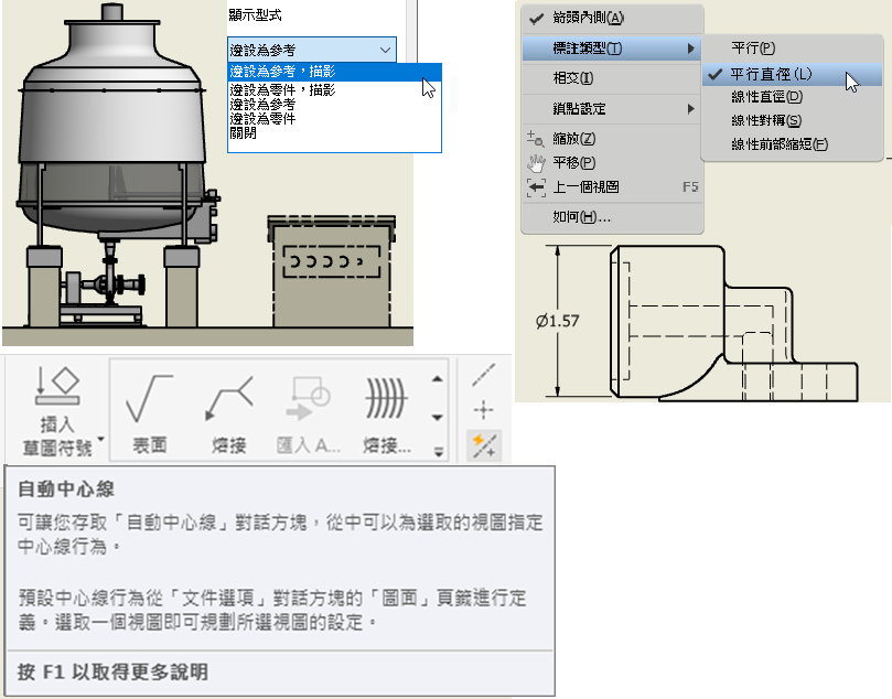

圖面:Autodesk Inventor 2021 透過自動化文件記錄工具提供圖面層級的增強功能,以進一步精簡您的工作流程。
- 「線型式」現在稱為「顯示型式」,其中提供更多選項,讓您對圖面中材料表參考零件的外觀進行更精細的控制。使用新選項「邊設為參考,描影」或「邊設為零件,描影」,以具有或不具有虛線外框的顏色展示參考檔案。
- 為圖面視圖加入自動中心線的功能,讓您可以使用功能區中用於自動中心線指令的一個新按鈕,更輕鬆地進行探索。
- 標註您的視圖時,我們改善了選取平行幾何圖形時,Inventor 偵測側視圖或剖面視圖之直徑標註的功能。
應大眾要求,「測量」指令已回到圖面環境中的「工具」頁籤,讓您可以從圖面進行測量,而無需建立額外註解。

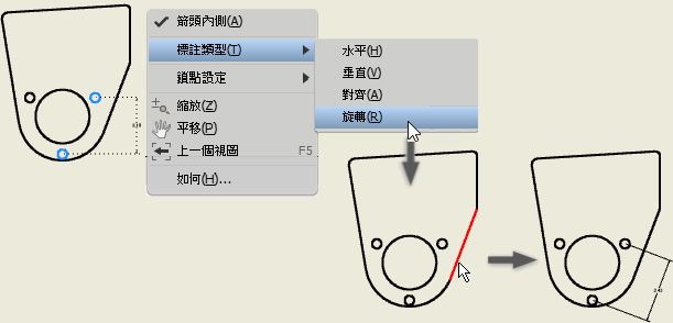

- 「標註」指令中新的「旋轉」選項,可讓您將標註與所選邊互垂對齊。
- 為了協助您完成文件記錄,我們已簡化在圖紙中複製和貼上一般表格的工作流程。
若要瞭解更多資訊,請參閱〈標註類型增強功能〉、〈一般圖面增強功能〉和〈圖面型式增強功能〉。

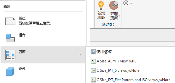

自動:圖紙格式和 iLogic 讓您在 Autodesk Inventor 2021 中,比以往更簡單地自動建立符合您 CAD 標準的圖面。
- 另存成圖紙格式的視圖配置,現在會保留視圖設定 (例如邊顯示);我們已加入新的「將視圖佈滿圖紙」選項,以自動調整視圖比例。
- 圖紙格式現在支援板金零件的展開圖和組合的零件表,它們均會從您在建立圖紙期間所參考的模型自動移植。

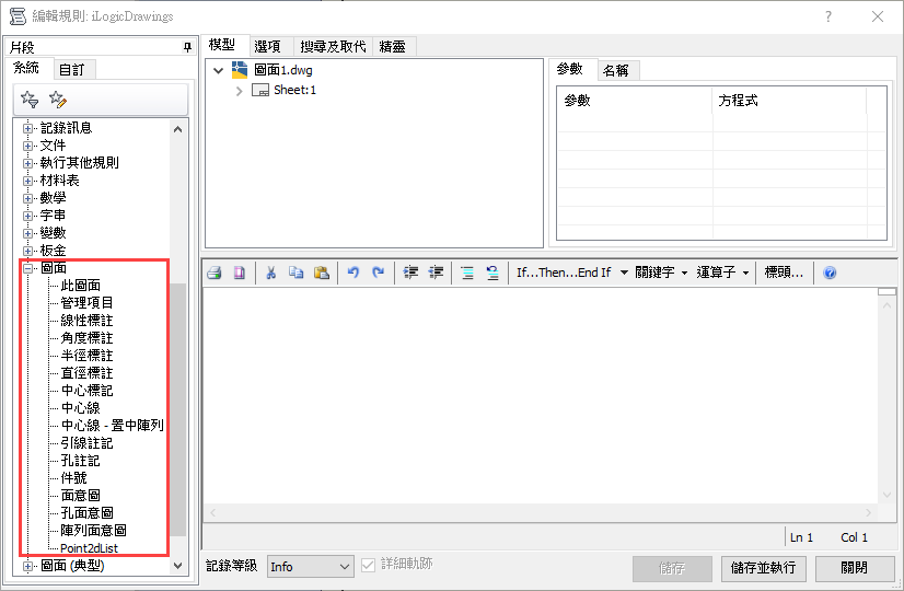

- 為了進一步協助您自動建立圖面,我們改進了 iLogic 從已標示的特徵加入標註、註記和件號的功能。
- 我們還支援使用 iLogic 變更圖面型式,讓您更輕鬆地變更型式以滿足客戶需求,或批次編輯型式以協助確保 CAD 標準符合性。
若要瞭解更多資訊,請參閱〈圖面/圖紙格式樣板增強功能〉和〈iLogic 增強功能〉。
