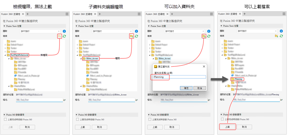

Fusion 匯出 - 資料夾層級權限
資料夾層級權限可增強 Inventor 與 Fusion 的協同合作。使用此功能,專案擁有者可允許其他處理專案的使用者加入子資料夾,並上載檔案以與 Fusion 360 工具 (例如「衍生式設計」、「模擬」和「製造」) 配合使用。
若要利用此功能,專案擁有者必須邀請協同合作者加入專案,並在需要存取權的任何資料夾層級指定檢視者或編輯者權限。
