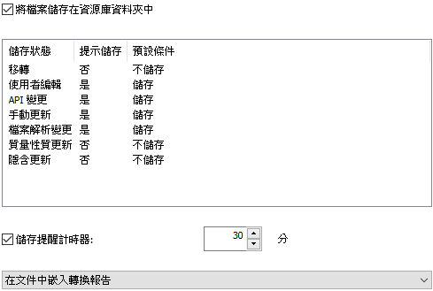

「應用程式選項」>「儲存」頁籤的增強功能
使用「應用程式選項」>「儲存」頁籤中的新控制,可以設定 Inventor 提示您儲存時的行為。

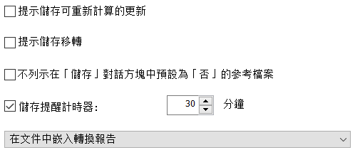

儲存狀態提示取代了「提示儲存可重新計算的更新」「提示儲存移轉」以及「不列示預設為『否』的參考檔案」選項。
使用新的「儲存資源庫資料夾中的檔案」勾選方塊,控制儲存資源中心資源庫資料夾中檔案的預設條件。若除選此勾選方塊,則資源庫路徑中的檔案不會顯示在「儲存」對話方塊中,也就不會儲存。
2021 版之前 2021 版預設值
若要取得更多資訊,請參閱〈「儲存」頁籤參考 (「應用程式選項」)〉

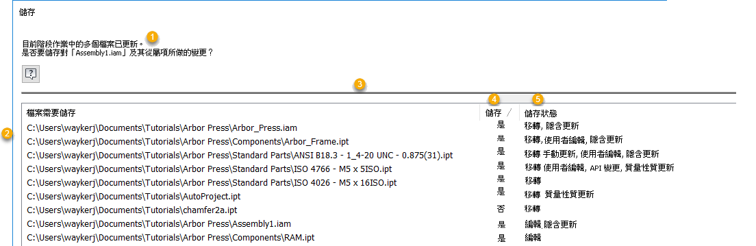

檔案儲存從屬項增強功能
已增強儲存從屬項對話方塊,以提供與檔案狀態相關的其他資訊 (在 Inventor LT 中無法使用組合)。
  1. 加入了「目前階段作業中的多個檔案已更新」文字字串。
  2. 現已啟用多重選取。
  3. 對一個或多個欄的寬度所做的變更,現在會在階段作業之間保留。例如,如果您增加「檔案需要儲存」欄的寬度,則指定的寬度會在各個階段作業之間保留,直到您指定不同的寬度。
  4. 新的互動行為:
    • 按一下欄名稱可切換值的排序順序。
    • 按一下儲存狀態即可變更儲存狀態 (例如,按一下「是」會變更為「否」)。按住 Ctrl 鍵可選取多個值。
  5. 將「狀態」欄更名為「儲存狀態」,並進行增強以按前面所述顯示下列狀況的儲存狀態:
    • 移轉
    • 使用者編輯
    • API 變更
    • 手動更新
    • 檔案解析變更
    • 質量性質更新
    • 隱含更新
若要取得更多資訊,請參閱〈儲存從屬項參考〉
