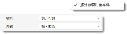

新外觀設定
已在「插入」、「變更」、「重複使用」和「變更重複使用」的「進階設定」功能表中,加入了「將外觀套用至零件」選項。啟用此新選項,可以使框架零件與組合的顏色相同。先前,框架零件未使用組合的外觀顏色。

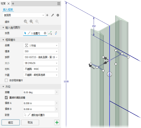

插入和變更
在「品類」下拉式清單中加入了「重新整理品類」,可重建清單以包括自訂可讀寫資源庫項目。
「插入」指令現在會預覽構件造型,並在您亮顯草圖幾何圖形時顯示原點圖像。如果沿放置草圖移動游標,可以在按一下之前變更原點位置和輪廓方位。

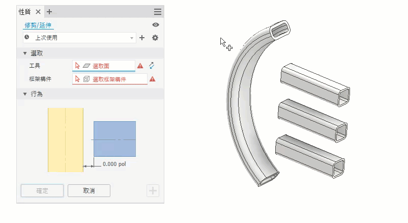

修剪和延伸至曲線
「修剪/延伸」指令現在支援選取曲面以定義工具。
註: 「修剪/延伸」的結果是直的。

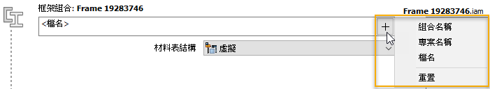

檔案命名預設值增強功能
「應用程式選項」「檔案」頁籤 「檔案命名預設值」對話方塊已透過新功能進行增強,並進行更新以提高生產力。
已在「框架產生器」頁籤中加入以下增強功能:
若要取得更多資訊,請參閱〈自訂框架產生器檔名和資料夾結構〉
