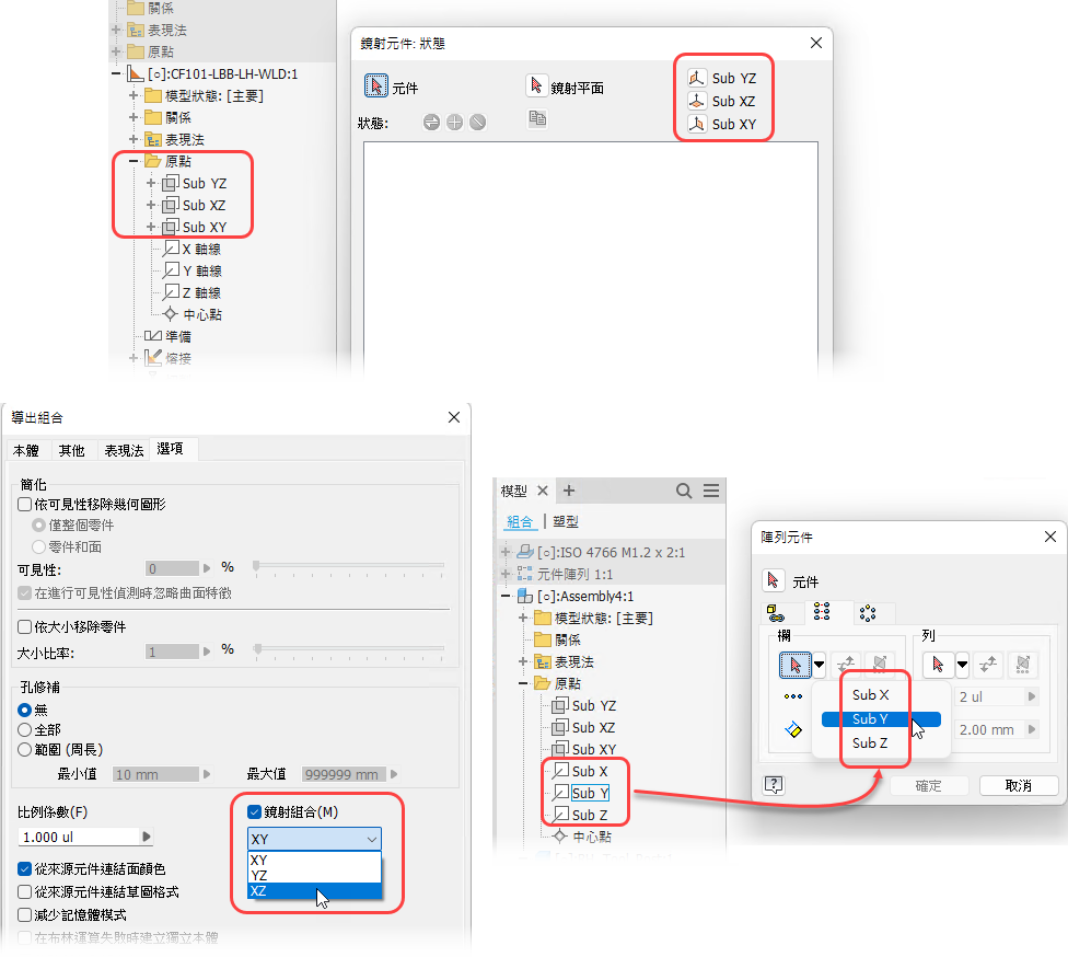

原點工作特徵
現在,可識別指定給原點工作特徵的自訂名稱,並填入用於如下指令的多個對話方塊:「鏡射元件」、「陣列元件」和「導出組合」。

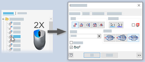

約束
存取約束對話方塊變得更便捷。現在,您可以使用以下任一方法來編輯約束:
  • 瀏覽器:按兩下約束圖示以顯示編輯對話方塊。
  • 圖元區影像:按兩下約束影像以顯示編輯對話方塊。
若要取得更多資訊,請參閱〈編輯組合約束〉。

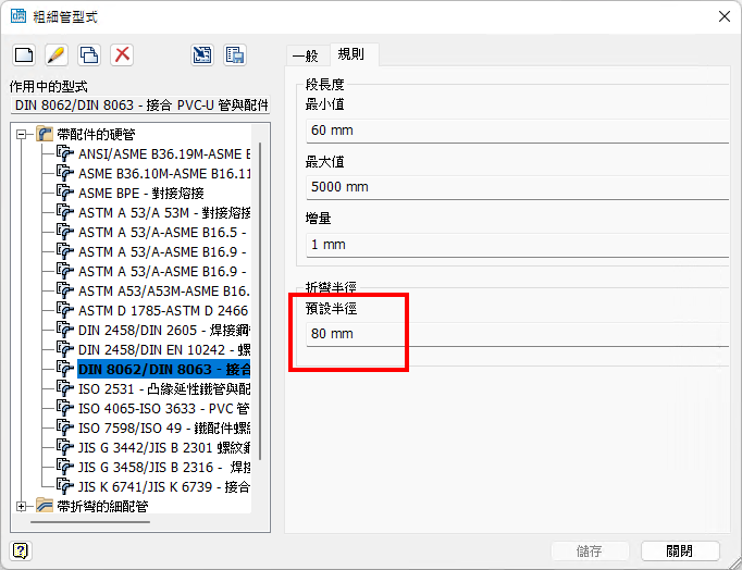

粗細管增強功能
在「粗細管型式」對話方塊中,「預設半徑」編輯欄位現在適用於所有粗細管型式。預設折彎半徑等於 2* 標稱直徑值。變更的值將用於新自訂折彎。將更新具有自訂折彎的既有佈線,以反映新折彎半徑值。
若要取得更多資訊,請參閱〈建立新粗細管型式〉。
